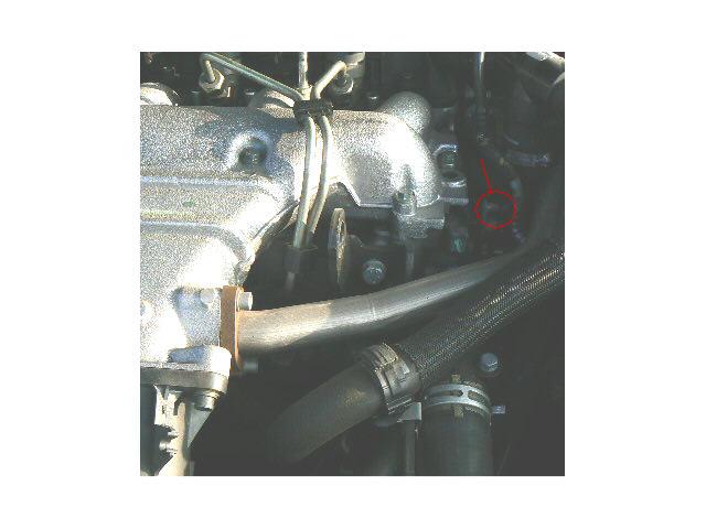

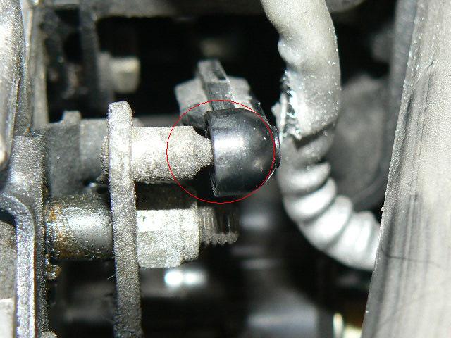

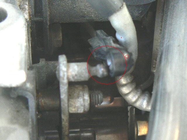

en demontant le carter cache moteur je me suis apperçu qu'une biellette en plastique n'était plus a sa place
elle actionne un papillon au niveau du collecteur d'admission coté chauffeur savez vous a quoi elle sert?
merci d'avance

c est la biellette de swirl (un poumon qui actionne des volets de turbulences) . Quand elle est debranchée, tu plafonneras a 170.
c est une panne connue.

pour adnguyen, je plafonnais a 170 et je me suis rendu compte que la rotule en plastique etait cassée. j ai reparé la rotule et je depassais le 170. La rotule a de nouveau cassée donc je replafonnais a 170. Je l ai donc remplacé par une neuve et tout fonctionne.
Hier sur l'autoroute, j'ai voulu "décrasser " la machine et Ho !  :cry: stupeur 175 compteur maxi. En dehors de la vitesse de pointe la voiture marche normalement.
Donc ce matin je fais une recherche sur la panne possible et je tombe sur ce topic.
Je vais donc regarder dans mon moteur : "bingo"  :wahoo:  la pièce plastique en bout de tige (qui reçoit la rotule du papillon) est cassée...
Par contre je n'arrive pas à voir l'autre extrémité de la tige.
Est-ce que c'est facile à changer ?
Par avance merci
P.S.   607 2.2 HDi Pack de mars 2003  140000 km

je confirme, si la membrane fonctionne, il faut juste remplacer la rotule en plastique. c est tres simple.
n°12654
glfm
Posté le 10-11-2007 à 18:24:13  answer
gftb>  :jap:  Merci pour ta réponse qui nécessite néanmoins une petite précision.
Dans mon cas c'est la partie en plastique au bout de la tige (celle qui s'emboîte sur la rotule du volet) qui est cassée.
J'ai "réparé" avec un petit fil de fer...et l'auto prend 200 de nouveau sans problème sur l'autobahn.
Donc la membranne à l'autre bout est intact.
Est-ce qu'on peut changer uniquement cette "embout" en plastique ? Comment est-il fixé sur la tige ? Je ne pense pas qu'il soit vissé cela semble moulé ?
S'il faut changer l'ensemble avec la membrane l'accès semble très difficile ?
Y a-t-il des astuces ?

@glfm : non, non, j'ai bien bloqué le volet de commande avec la boule métallique et non pas la tige de la membrane. En actionnant le potar d'accélérateur, je vois bien la tige bouger sans souci.
@ la prune : mille fois hélas, non, pas vendue seule.
Vues les photos de l'excellent bricoleur (bon je vais sortir après !!) je dirais que tu as la possibilité e mieux faire que cela.
1/ prends un petit morceau de film cellophane alimentaire pour couvrir et protéger la biellette en prenant soin de la huiler un petit poil avant,
2/ avec de l'araldite, + durcisseur, genre pate de bricolage plomberie, tu moules la partie plastique sur la biellette en prenant soin pendant le séchage de maintenir une petite pression de ton moulage sur la biellette
3/ attendre 24 heure que la pâte sèche et durcisse comme il faut, y plus qu'à rouler, car le film cellophane huilée va permettre à l'ensemble de bien "rotuler" comme il faut. enfait la pièce plastique s'emboîte par force sur la biellette, donc ta pâte va devoir enrober et envelopper la boule de la biellette pour que l'ensemble ne se déboîte pas. M'as tu compris ???
Refais nous des photos une fois réparée.
Tu as de la chance que la belle monte bien en vitesse. La mienne, y a rien à faire. Il ya trop de "merdasse" dans les pipes d'admission. Une espèce de goudron qui avait bouché presque le trou de jonction tube inox sortant de l'EGR vers l'admission. Je l'ai nettoyé mais je crois que mon garagiste a raison. Si il y a la me... là, cela veut dire que plus loin dans l'admission, il y en plein aussi (mélange de vapeur d'huile et suies des gaz d'échappement).
Ainsi, y a plus qu'à attendre le prochain changement de la courrpie de distrib (deuxième changement, 240.000 KM) pour changer comme prévu la chaîne, et là on en profite pour nettoyer tout cela, sans ça, c'est trop galère pour nettoyer cette partie.
Voilà mes amis. Bonne route à vous tous.

j avais recuperé une rotule sur un autre poumon car je pensais que ca ne se detaillait pas. Selon certain membre ici présents, la rotule se detaillerait. a verifier.
pour le montage, me concernant (et sur le deuxieme poumon dont je disposais) la rotule est juste clipsée sur la tige et l extremité de la tige forme un "L" qui vient se prendre dasn la rotule. mais elle n est que clipsée!
n°12663
gfbt
Posté le 10-11-2007 à 23:28:40  answer
sur ma 607, la rotule etait cassé exactement comme sur ta photo.
