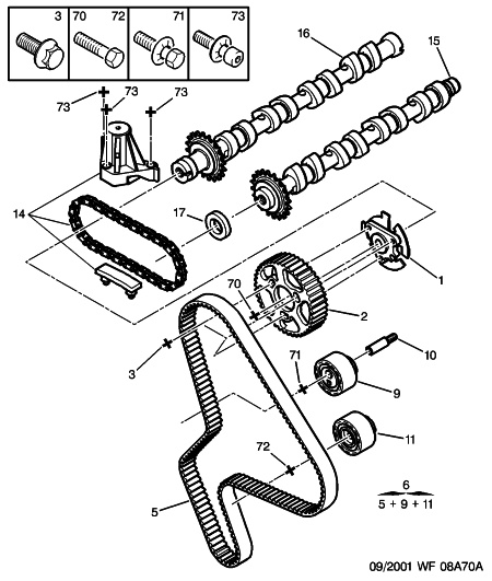

sur le site de peugeot public, on voit la chaine faisant partie duit tendeur + chaine
 0000084923    KIT TEND+CHAINE         88,16 EUR       105,44 EUR        105,44 EUR
A+

adnguyen> Je confirme que sur la 607 2.2 HDi il n'y a pas de "chaîne de distribution" proprement dite.
Il y a une courroie de distribution 816 A6 (changement 160000 km ou 5 ans au premier des 2 termes).
La référence 849 23 c'est la chaîne de liaison entre les arbres à cames. A ma connaissance pas de préconisation de changement dans les plans d'entretien. Dans le cas contraire peux tu citer les sources SVP.
tu as raison, il n'y a pas de chaîne de distribution mais il y a bien dans ce même coin une chaîne
http://www.forum-peugeot.com/Forum/mesimages/18722/wf08a70a.jpg
quant à la fréquence de changement, deux garagistes à qui je fais confiance me l'ont dit : tous les deux changements de courroie de distrib. Et je ne me rappelle plus dans quel doc j'ai lu aussi ces précos. désolé l'ami.

adnguyen > ne sois pas désolé c'est plutôt moi qui le suis de ne pas avoir une source précise pour le changement de cette chaîne d'arbre à cames.
Je suis malgré tout assez méfiant des conseils des garagistes de confiance, et mon Grand-père qui était très sage me disait toujours un bon dessin ou un écrit vaut mieux qu'un long dicours  :lol: tu comprends pourquoi je fais des croquis...
Plus sérieusement, je suis très étonné d'une préconisation d'un changement de chaîne (surtout d'arbre à cames), car même sur les moteurs qui ont la commande de distribution par chaîne (au lieu de courroie) il n'y généralement pas de préconisation de changement car une chaîne ne casse que très très très très rarement. C'est d'ailleurs l'argument des fabricants de chaînes. (C'est peut-être pourquoi cette industrie se meurt à petit feu  trop solide ... :pt1cable:  pour gagner de l'argent. Il y a tout juste dix ans il y avait encore 3 sociétés en France qui en fabriquait, aujourd'hui une seule et encore elle n'est plus française, elle a été vendue à un groupe Allemand il y a peu de temps).

n°12773
gfbt
Posté le 15-11-2007 à 17:38:33  answer
Ce n est pas l achaine qui cassait mais le guide en plastique qui cassait. Peugeot a modifié cette piece depuis 2001.
Pour vérifier, il faut regarder par le trou du bouchon de remplissage d huile. si le guide est blanc: danger!
steve607 a écrit :
J'ai pas trop d'info sur cette chaine mais par contre je sais que la chaine sur ma 2.2l hdi de decembre 2000
a fait l'objet d'un rappel en concession .
Car il y eu des cas de casse sur les 1er modele donc c'est une chose a surveiller.
( Les voitures équipés de chaine des distributions sont fiables sauf visiblement chez PSA !   :cry: )
ah Ok , merci bien pour l'info ... c'etait l'ancien proprio qui m'avais parlé de cette chaine !
