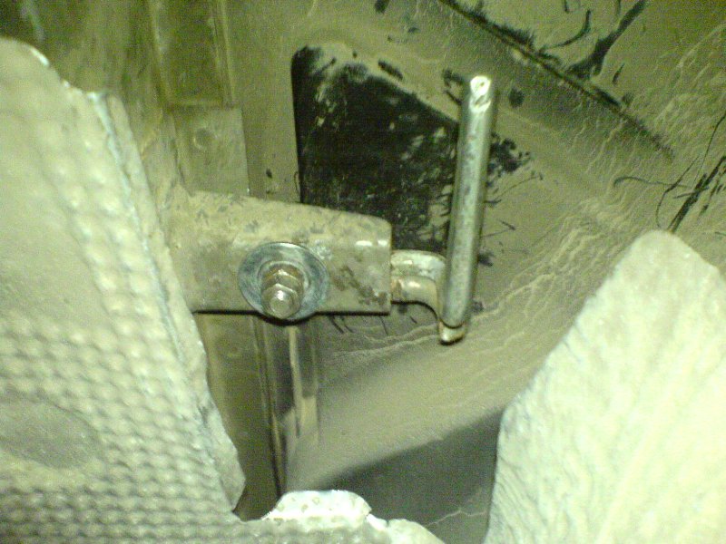

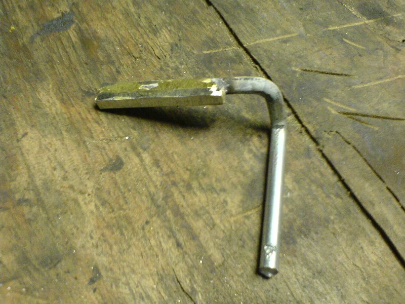

J'ai un support silenc bloc du silencieux soudé sur le chassie qui a cassé .
Encore une aberration sur cette voiture ! les pattes de fixation soudée sur le silencieux sont d'une section correcte 12/14 mm
En revanche sur le chassie sont soudés de misérables petits tubes (creux) d'à peine 8mm. :fou:
Si ça arrive a quelqu'un voici comment j'ai réparé !
http://www.forum-peugeot.com/Forum/mesimages/10271/SupportSilencieux.JPG
http://www.forum-peugeot.com/Forum/mesimages/10271/Supportsilencieuxbis.JPG
