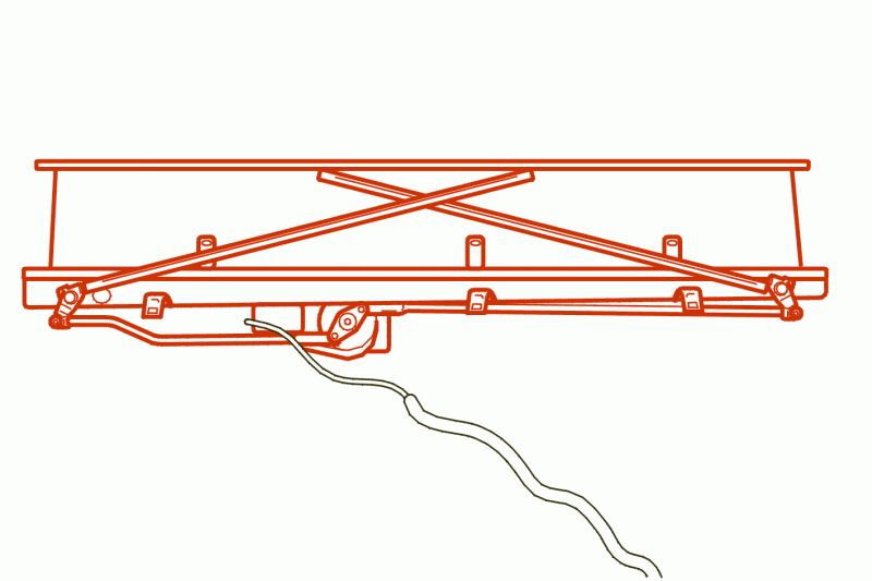

oui, il semblerait que c'est assez compliqué.
C5DG0KF1 - 607
DÉPOSE - REPOSE STORE ÉLECTRIQUE DE LUNETTE ARRIÈRE
1 - DÉPOSE
DÉPOSER LA GARNITURE DE TABLETTE ARRIÈRE .
Retourner la garniture .
Déposer les fixations (1) .
Dégager le faisceau (2) des attache-fils (3) .
IMPÉRATIF : déployer électriquement le store comme ci-dessus, afin de pouvoir le dégager de la garniture, sans détériorer celle-ci .
Déposer le store électrique (4) .
2 - REPOSE
IMPÉRATIF : déployer électriquement le store comme ci-dessus, afin de pouvoir le reposer sur la garniture, sans l'abîmer .
Procéder dans l'ordre inverse des opérations de dépose .
Vérifier le fonctionnement du store électrique .http://www.forum-peugeot.com/Forum/mesimages/18722/c5dgxxbd.gif

Merci beaucoup adnguyen pour ce schéma et ces explications.
Ce schéma montre bien comment cela fonctionne....
