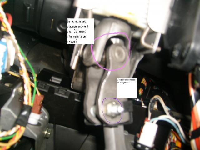

J'ai trouvé !! Le bruit et le claquement vient de la colonne de direction en sessous du tableau de bord mais je ne vois pas comment intervenir à ce niveau là j'ai photos mais je ne sait pas comment l'insérer pour vous montrez.

http://www.forum-peugeot.com/Forum/mesimages/24683/Partie crémaillère 011.JPG1..jpg

Que personne de réponde je pense que c'est normal, car je ne vois pas qui s'amuserait à jouer avec la colonne de direction qui est quand même une pièce de sécurité, maintenant si tu es sur que le bruit vient de celle ci, change le cardan ou essai de lui mettre de la graisse en bombe (type graisse de chaîne moto) et tu vas voir si le bruit s'atténue pour être sur que ce soit le cardan qui fait du bruit

je me suis à nouveau penché sur le pb cette apm car javais quand même un doute sur le verdict de peugeot je n'ai aucune confiance en eux.
J'ai vérifier avec un ami et il me confirme bien que le jeu et bruit de claquement vient bien de la colonne de direction exactement comme sur la photos un peu plus haut dans le post et au même endroit.

L'analyse  est vite fait pour peugeot : on changetout pas perte de temps a chercher la cause : cela peut venir de la liaison colonne avec la cremaillere ou du poussoir en partie supp du mecanisme de direction ,il faut faire l'analyse du defaut serieusement ca serait plus logique non?

Et je mets ma main à couper que c'est le jeu dans la colonne qui me cause ces tracas. par contre pour tous faire au mieux je souhaiterais ressérer le poussoir de crémaillère, est ce qu'il faux decendre le berceau ou ont peux avoir accès au poussoir sans y toucher.

Je pense que tu as raison en changeant l'axe de direction en premier pourrait peut etre eliminer la cause c'est la partie entre la colonne etla cremaillere cout: 60eu, maintenant il peut y avoir du jeu au niveau du poussoir, du jeu aussi au niveau des axes de biellettes ,le claquement remonte le long de la colonne ,on ne le localise pas toujours au bon endroit.En donnant des petit coups de volant de droite a gauche et en mettant la main sur les endroits incriminés on peu localiser la cause, faut etre a deux .bonne chance

Par contre il me semble que je dois remplacer toutes la colonne !!! est ce que je me trompe, car la pièce incréminé fait partie de la tige qui remonte vers le volant !!!

Je t'envoie une doc en mp c'est la piece n° 2 qu'il faudrait changer ,
