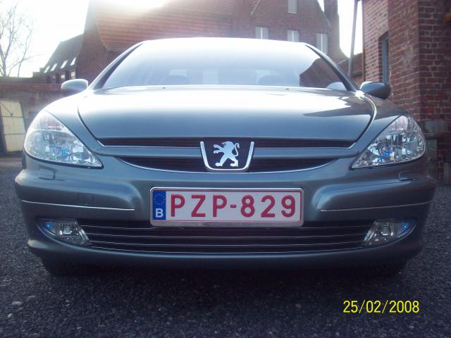

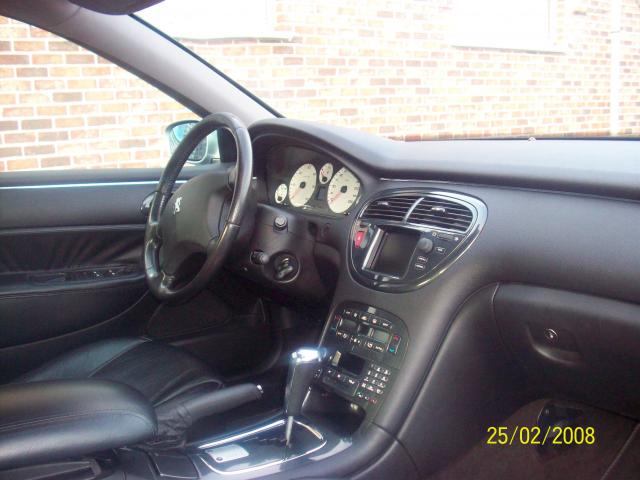

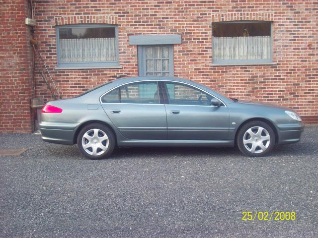

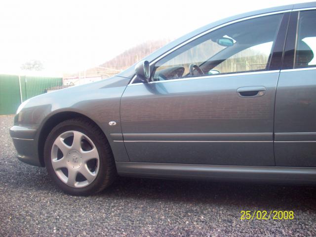

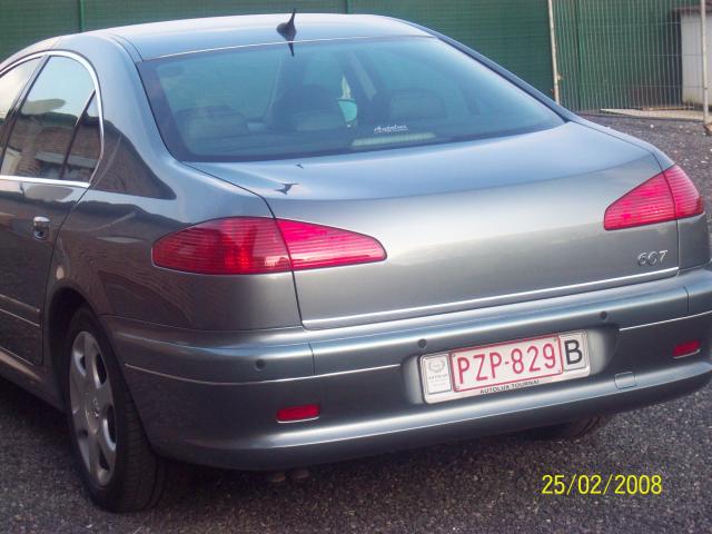

n°15812
GUERART
Posté le 27-02-2008 à 08:48:31  answer
charasse a écrit :
Qu en pensez vous les amis???
elle est belle tu as bien fais de nous la présenter sur le topic led et xenon vu que tu as les xenons [:bob113:3]
n°15860
charasse
Posté le 27-02-2008 à 16:08:40  answer
les petits points bleu que vous voyez dans les phares et anti brouillard sont de petite leds bleu " fabrication maison "
