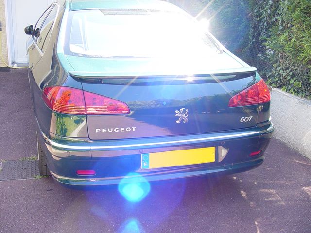

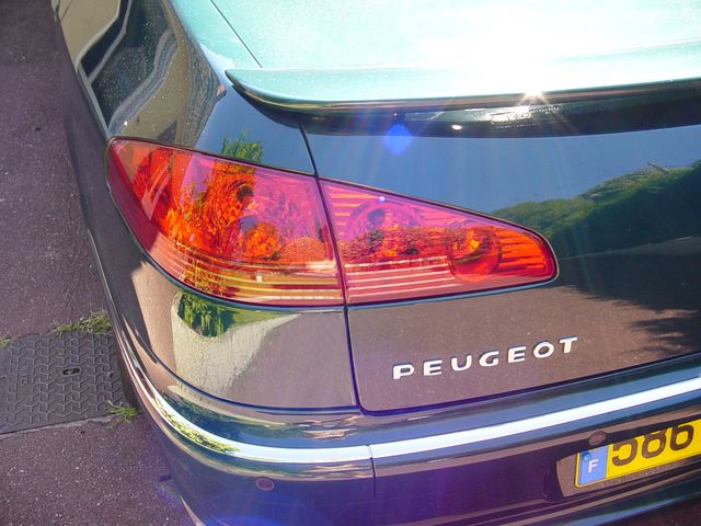

Posté le 05-08-2007 à 20:42:43  answer
voila pour étayer ton post et celui des feux
http://www.forum-peugeot.com/Forum/mesimages/13572/607 AR new1.jpg
http://www.forum-peugeot.com/Forum/mesimages/13572/607 AR feux.jpg
pour ce qui est des bandeaux de PC AR il faut agrandir les trous de capteurs de MA
car ceux des Z9 sont plus petits.
Et pour contredir certains, il NE FAUT PASpeindre les capteurs de MA des Z8. ceux de Z9 oui (en partie, pas la gorge circulaire) car il sont de conception différente.

SLT,
si je comprends, 7 une  série1 ? Les feux arrieres n'ont pas posé problème ? Les modifs sont elles importantes ? Et le coût est- il élevé ?

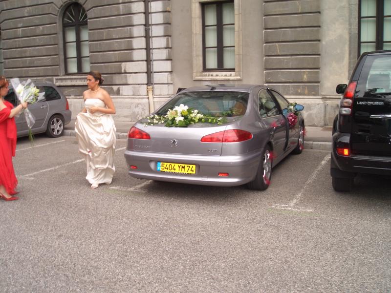

   Bonjour,  :hello:
  Pour reprendre le débat sur le fait de peindre ou pas les capteurs de recul sur phase 1, Je peux vous dire, après avoir fait l'essai sur ma précédente 607, que cela ne pose aucun problème (pour mon cas...)
EX :
http://www.forum-peugeot.com/Forum/mesimages/14813/CIMG9.JPG
