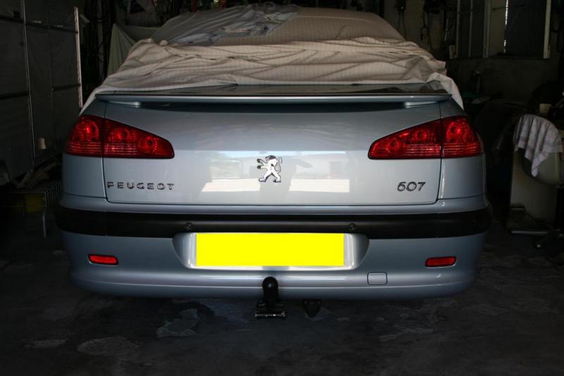

Posté le 11-08-2007 à 14:19:16  answer
C'est vrai que les nouveaux feux Z9 lui vont super bien!
http://www.forum-peugeot.com/Forum/mesimages/310/Photo 024.jpg
Message édité par lemusicos2000 le 11-08-2007 à 14:19:36
n°10091
greg13120
+++ membre 607 +++
Posté le 11-08-2007 à 18:29:31  answer
oui mais le faisceau et a modifier
n°10093
lemusicos2​000
Posté le 11-08-2007 à 19:03:10  answer
Certes...... mais ça vaut le coup.

n°10176
lemusicos2​000
Posté le 15-08-2007 à 10:18:40  answer
Merci katzouille ;)  j'était déja au lit.... par contre les connecteurs ne sont pas encore dispo en PDR...
