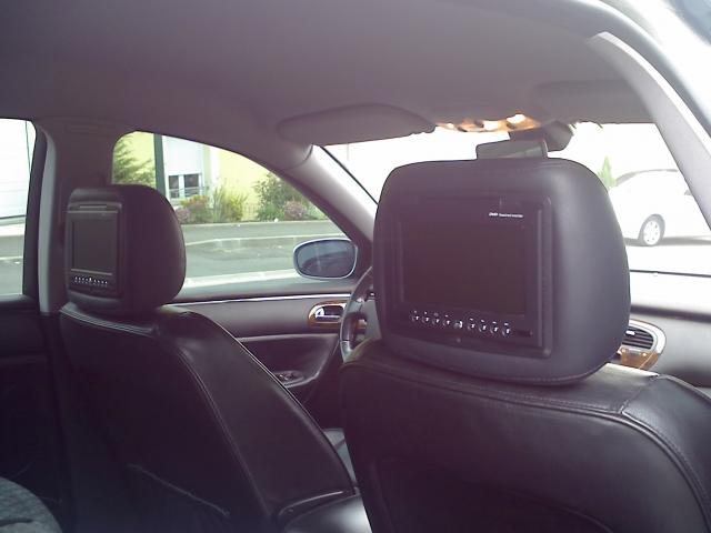

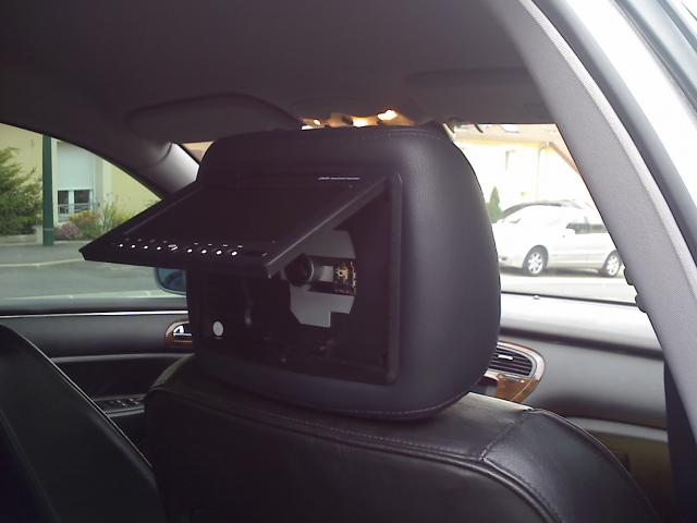

chose promise chose due...............les photos.
http://www.forum-peugeot.com/Forum/mesimages/14261/06-06-08_1520.jpg
le lecteur est derrière l'écran....
http://www.forum-peugeot.com/Forum/mesimages/14261/06-06-08_1521.jpg
Il ne me reste plus qu'a faire faire des housses en cuir pour que cela reste discret au quotidien. :sol:

n°18730
sarojo83
Posté le 06-06-2008 à 23:58:32  answer
Splendide!
beau boulot bravo
n°18738
narco77
Posté le 07-06-2008 à 10:09:45  answer
kikoo je te tire mon chapeau ton installation est vraiment très belle

Posté le 07-06-2008 à 11:36:41  answer
Merci, merci...... :jap: ......les plus beaux remerciement étant le silence de mes mouflets lorsqu'ils sont devant leurs dessins animés avec leurs casques sur les oreilles.
Je precise que j'ai tout de même mis pres de 5 heures pour effectuer le montage  :ouch: : j'ai déposé les sièges pour faire passer les cables sous les rails, le déhoussage partiel des sièges à été la partie la plus délicate (surtout le réhoussage avec ces foutus agraffes :fou: !!), et j'ai efféctué tout le cablage derrière le cendrier arrière via l'alimentation de l'allume cigare arrière  :p (un coup de pince, un ptit domino et le tour est joué - j'ai quand meme calculé que l'amperage ne serait pas trop fort pour le fusible : 1A max par écran, ca passe à l'aise  :whistle: )
Le grain de cuir n'est pas du tout le même (c'est à mon gout le seul petit défaut), mais avec les glaces teintes ca ne se voit pas . De toute facon je compte bien faire faire mes housse avec un grain de cuir se rapprochant de celui d'origine. :sol:
607 grise 2.2 essence BVA cuir noir 2001 (phase 1)
600 bandit rouge 97 (phase 1)
