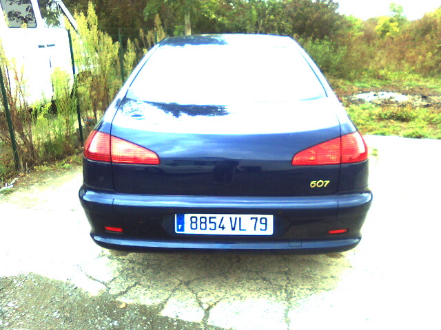

moi aussi, par contre j'ai garder 607 je voulais pas souder et repeindre la malle arriere.
http://www.forum-peugeot.com/Forum/mesimages/31552/IMG0110A.jpg

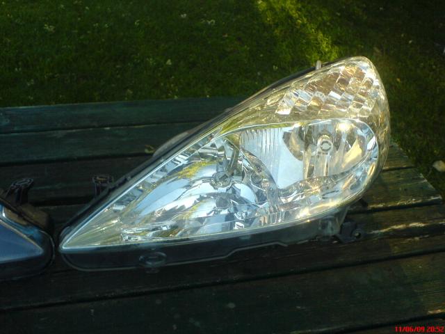

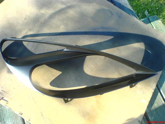

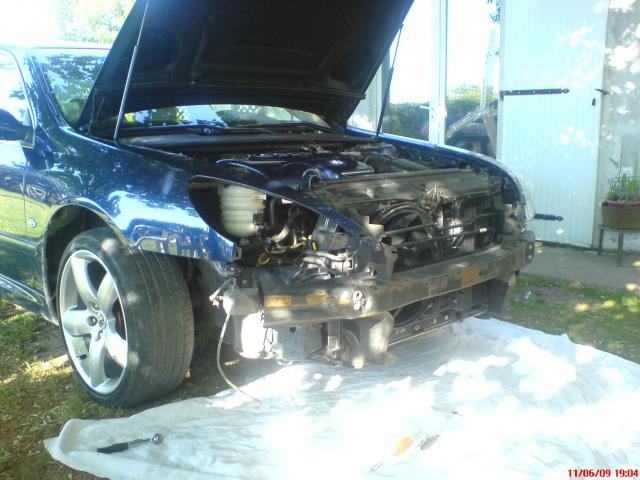

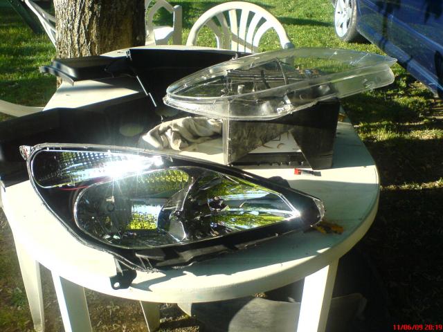

bon voila j'ai pas pu attendre le week end!!!!
http://www.forum-peugeot.com/Forum/mesimages/31552/DSC00037.jpg
par contre bonjour le démontage, mais bon quand on aime...
http://www.forum-peugeot.com/Forum/mesimages/31552/DSC00039.jpg
http://www.forum-peugeot.com/Forum/mesimages/31552/DSC00040.jpg
avant......
http://www.forum-peugeot.com/Forum/mesimages/31552/DSC00046.jpg
après....
http://www.forum-peugeot.com/Forum/mesimages/31552/DSC00045.jpg
le reste bientot, mais pour ce soir j'arrete! Demain j'embauche en vélo :D

Salut bobkiller  :) ,
Tu n'as pas eu trop de mal à séparer la glace du bloc optique ?  :ouch: , et avec quoi l'as-tu décollé ?  [:chris34:1]
607_Obsidien
Ma 607 en images : http://photo.forum-peugeot.com/mem [...] search/428
n°28619
bobkiller
pas de panique
Posté le 12-06-2009 à 08:24:56  answer
Salut 607 Obsidien,
si si si, opération assez délicate, moi je l'ais fais au sèche cheveux, (pour ramolire la colle) certain conseil le décapeur thermique, mais sur du plastique comme les phares 607 a mon avis risqué, sinon c'est au four a 60 degres, mais moi mon four n'était pas assez grand, et de toute façon ma femme pas d'accord.
voila normalement aujourd'hui plus de photo et surtout le résultat.
