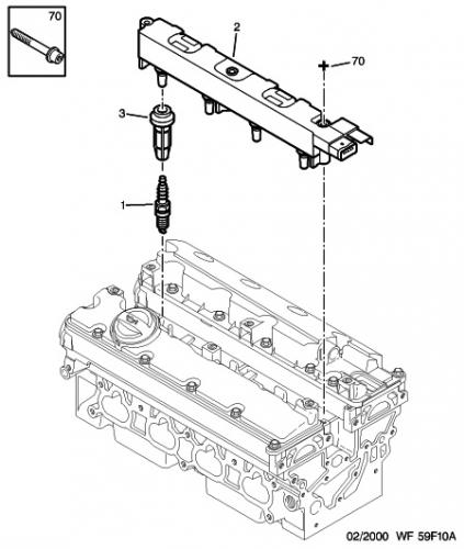

tant que tu es la yann3 c est tu ou ce trouve les bougie 607 2.2 essence merci

qui peut me dire apres combien de km on change les bougie sur 607 essence 2.2 16v merci

sur la culasse :D  :D  :D
tu doit avoir sur le dessus du moteur 4petit cache noir marqué(denso) tire dessus tranquillement tes bougies sont dans les trous

je disai que debrancher la batterie a rien changer le voyant s allume toujours anti pollution ,moteur defficient de plus je voulez savoir a combien de km on change les bougie sur 607 2.2 16v

j'espère qu'avec ce schéma tu vas enfin trouver ton bonheurhttp://www.forum-peugeot.com/Forum/mesimages/18722/culasse bougies.jpg

merci pour ton plan , ca m'evite de tout demonter pour faire des photos.
jclaude2 avec ca tu devrais trouver tes bougies
ps : t'inquiete pas ca ma fait pareil sur ma 406 1.8l 16v, c'est presque le meme moteur et je croyais qu'il n'y avait pas de bougies.

alors la merci , donc pas la peine d aller au garage ,merci encore super
