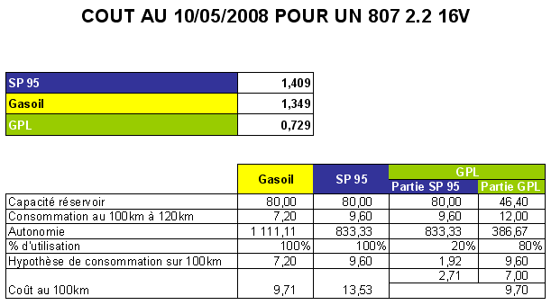

Voici les côtes prises sans tenir compte de l'option toits ouvrants :
- La centrale : 14630€
- Auto plus : 15763€
De plus voici un petit calcul que j'ai réalisé pour une comparaison GPL / Diesel (en prenant l'hypothèse qu'un véhicule Essence équipé GPL côute le prix d'un véhicule Diesel).
Evidemment l'autonomie c'est pas top en GPL.
Si mon principe de calcul est juste, il faut utiliser au moins son GPL à 80% pour avoir une égalité de coût à l'heure actuelle.
En fait, choisir le GPL c'est faire le pari que le Diesel augmentera plus rapidement que le GPL (je pense que ce sera le cas).
Qu'en pensez-vous mon analyse est bonne ?
n°5533
pilote35
Posté le 23-05-2008 à 00:23:44  answer
Avec l'image c'est mieux !
http://www.forum-peugeot.com/Forum/mesimages/24746/807Conso.png

Ton analyse me semble bien fondée.
Les essences étant particulièrement difficiles à vendre, n'hésite pas à faire baisser le prix...

Comme tu le dis, la différence gasoil-GPL ne fera qu'augmenter (par chez moi aujourd'hui, la gasoil est plus cher et le GPL moins cher que dans ton tableau). Donc en coût au km, tu y seras gagnant.
J'ai un voisin qui a passé un espace 2L 175Cv acheté d'occasion au GPL, il en est très satisfait.
