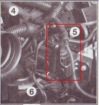

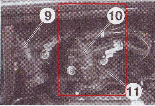

dans la rta voici ce que l'on nous montre pour l' EV egr + papillon;
à mes souvenirs, je dois l'avoir, elle est vers celle des doseurs air chaud et froid.
attention, moi c'est un 2L, mais je pense que l'emplacement est le même que le 2.2L.
On peut dire que l'egr est piloté par 2 EV, vrai ou faux ?
ils entendent quoi par papillons ?
http://www.forum-peugeot.com/Forum/mesimages/20906/egrpapillon.jpg
et là, c'est l' EV de régulation sur-alimentation, cette EV, je pense que c'est une tout ou rien et qui
elle te commande la régulation la sur-alimentation.
je pense que toute le EV sont les même et porte la même référence, reste à le confirmer.
http://www.forum-peugeot.com/Forum/mesimages/20906/regulesuralim..jpg
bon ptit janfi, j vais aller au lit!
@ demain.
Cette vanne n'existe pas (au moins je ne l'ai pas trouvée) sur les derniers 2.2.
Le papillon, c'est ce qui permet de moduler l'entrée d'air. D'habitude, c'est utilisé pour les moteurs à essence pour que le mélange ait toujours la bonne richesse.
Dans le cas du 2L avec EGR, je suppose que la vanne egr+papillon se ferme un peu quand la vanne egr s'ouvre. De cette manière, pas de conflit entre les 2 sources de gaz utilisées par l'admission. Il parait que c'est aussi utilisé pour rendre l'arret du moteur moins bruyant. Le papillon doit se fermer complètement à l'arret du moteur.
C'est bien ce que dit la RTA
Sur un 2.2, il y en a au moins de 2 sortes différentes.

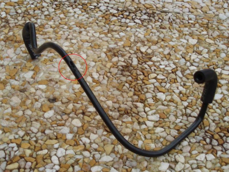

bonjour,
ce vendredi même, je me suis investi dans mes histoires d'accoups moteur qui le faisait à chaque régénération du fap et ce à bas-mi régime.
Il me restait 2 circuit à contrôler, celui du swirl et celui du doseur air chaud.
[U]j'ai commencé par les EVs :[/U]
-EV doseur air chaud que j'ai sorti et contrôlé, RAS
-EV swirl qui d'aspect différent aux autres (egr, régul. sur-alim., doseur froid, doseur chaud) mais qui fonctionne de la même façon. RAS
[U]puis les actionneurs :[/U]
-doseur air chaud qui n'est en fait qu'un volet et qui est fermé au repos.
j'ai branché un tuyau et aspiré avec, il est fonctionnel, RAS.
-capsule swirl, même procédé, il est fonctionnel, RAS.
[U]il me reste plus que les tuyaux :[/U]
je parcours les tuyaux du doseur air chaud, RAS
maintenant c'est autour du swirl, et là surprise !
le tuyau qui part de l'EV à la capsule swirl a fondu et percé !
en parcourant les circuits je me suis aperçu que la dépression créée par la pompe à vide pour le doseur air chaud et swirl est commune (sur le même piquâge).
dans mon cas avec le tuyau percé, le swirl ne fonctionnait pas, et rendait le circuit doseur air chaud hors service. Chose qui ne pertubait pas sauf lors de la régénération du FAP qui demande l'ouverture du volet doseur air chaud et demande la fermeture du volet doseur air froid.
mes accoups et perte de puissance viennent donc du volet doseur air chaud qui ne s'ouvrait pas comme il le devait alors que l'autre se fermait.
à haut régime les accoups et pertes de puissance étaient moins perceptibles car les volets devaient s'ouvrir par la pression exercée à l'admission du turbo.
pour le tuyau percé, je l'ai coupé, manchoné et remonté.
maintenant on verra bien le résultat dans environ 200km...
allez @+, je vous tien à la masse.
n°4110
kris_dpt25
Posté le 30-11-2007 à 22:30:02  answer
http://www.forum-peugeot.com/Forum/mesimages/20906/PB77.JPG
