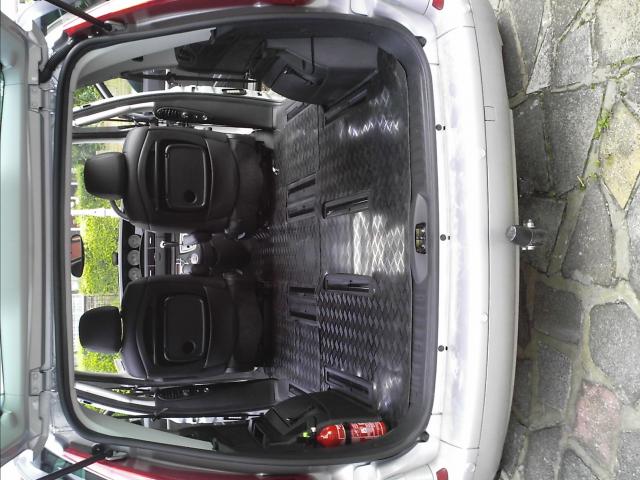

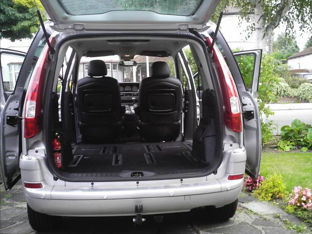

Ched,
Merci pour l'info...
Attelage est a present installe sur le nouveau C8.
http://www.forum-peugeot.com/Forum/mesimages/2318/DCFC0034.jpg
http://www.forum-peugeot.com/Forum/mesimages/2318/DCFC0023.jpg
Nous en avons aussi profite pour mettre un ou deux trucs en plus dans la voiture...

n°6371
ched
Vieux motard que jamais
Posté le 30-08-2008 à 15:46:11  answer
Tes protections de moquette ont l'air stables et efficaces.
Quelle en est la provenance ?
n°6408
londoniris​h
Posté le 01-09-2008 à 14:29:28  answer
Ched:
J'ai pris cela en passant en France a Paris en juillet lors de la migration annuelle vers la Dordogne.
Je passe commande au magasin "Housse Taxis" a Herblay (precedement a Beauchamps). Super qualite car le caoutchouc est epais.
C'est la 3eme fois que je les utilise. Les precedents EV1 et EV2 etaient aussi proteges avec de tels tapis.
L'avantage c'est que la boue des crampons se nettoie facilement et je porte souvent les 1ere ou 2eme lignes... Meme laves apres la douche, ils trouvent moyen d'etre encore sales...
C'est aussi tres bien pour les chaussures de sport en tout genre.
Le truc c'est d'essayer de nettoyer lorsque c'est encore "frais". Cela part bien. Si tu laisses secher trop longtemps. il faut sortir les 3 tapis (AV, Milieu, AR) et attaquer au Karcher !
A plus
