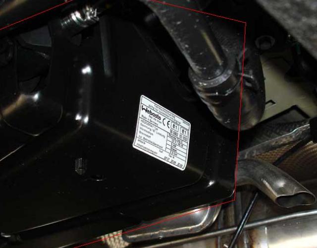

Le webasto est implanté sous le véhicule (sous le plancher, côté passager avant droit, à gauche du FAP). Il suffit de se baisser et de regarder sous le véhicule, on doit voir cela :
http://www.forum-peugeot.com/Forum/mesimages/23525/webasto807.jpg

ched
Vieux motard que jamais
Posté le 27-03-2008 à 12:51:06  answer
:bien:
Par curiosité j'irai jeter un oeil...
 :jap:
n°5148
gilles0619​71
Posté le 27-03-2008 à 17:33:42  answer
y'a pas un cache sur le webasto ?

Et il y a pas aussi un petit pot d'échappement sous le moteur ??? Il sert à quoi, pour le Webasto ? Il y a de la fumée épaisse qui en sort, moeut à l'arrêt par temps froid;

Bonsoir et merci pour la photo.
