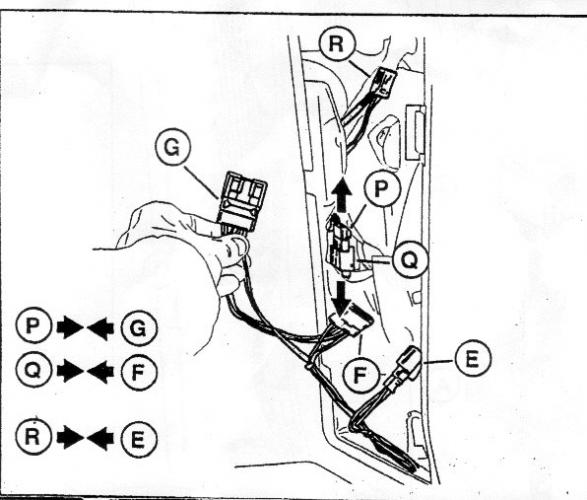

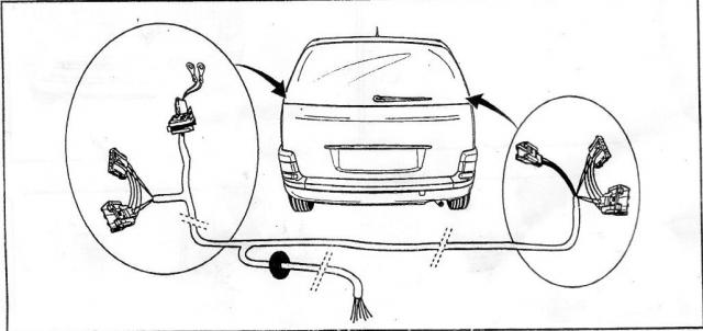

Ok, j'ai réussi à brancher ma dernière fiche du faisceau d'attelage :bounce: . J'ai pris quelques photos au passage pour peu être aider quelques personne dans le même cas et pour montrer à quoi ressemble les connexions d'un faisceau d'attelage spécifique ( bon plus cher ;) (60€) mais pas de problème de connexion :sarcastic:  ), je vous met d'abord des scan de la notice ( elle n'est pas complète, mais si vous voulez je peux la scanner au complet.
http://www.forum-peugeot.com/Forum/mesimages/26858/FATL_1.JPG2..jpg
http://www.forum-peugeot.com/Forum/mesimages/26858/FATL_.jpg

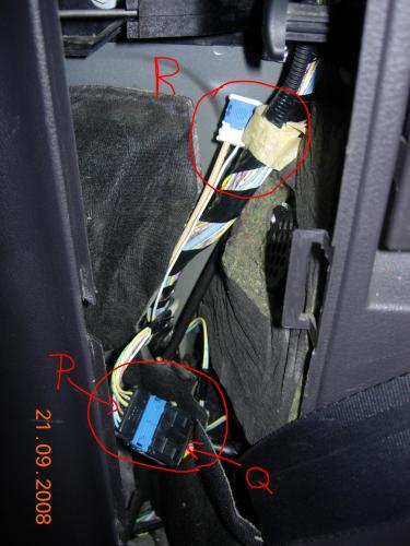

Voici ce qui m'a posé un léger problème; c'est la prise repérer part la lettre "R" que je n'arrivais pas à trouver :sweat: . C'est celle qui permet de neutraliser le radar de recule quant une remorque est branchée.
http://www.forum-peugeot.com/Forum/mesimages/26858/FAtl1.jpg

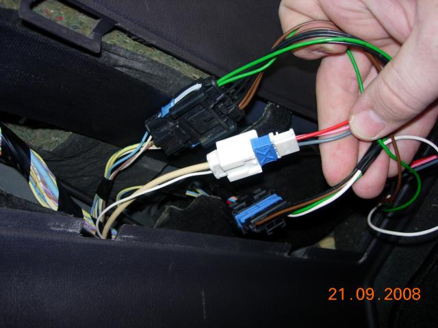

Voici les trois fiches a connectées du coté droit:
http://www.forum-peugeot.com/Forum/mesimages/26858/DSCN2295.jpg
Voici les fiches où on doit connecter le faisceau d'attelage, je les ai repérées comme sur le schémas au-dessus ( la fiche repérai "R" caché derrière un paquet de câbles dans du ruban adhésif ( sur la photo elle est à peu prés à son emplacement d'origine))
 http://www.forum-peugeot.com/Forum/mesimages/26858/DSCN2298_.jpg
Et voilà les connexions faites:
http://www.forum-peugeot.com/Forum/mesimages/26858/DSCN2299.jpg
Voilou, plus qu'à ranger les câbles et remettre les caches :D . Bon courage à tous ceux qui vont monter eux même leur attelage et leur faisceau.  :ouch:

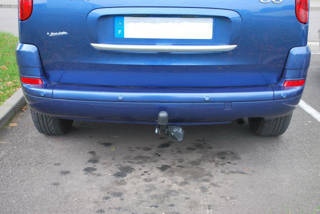

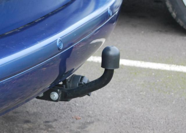

gilles061971 a écrit :
salut ! content de voir que tu as réussi !
une photo de l'attelage monté ?
Voici les photos de l'attelage monté :sol: :
http://www.forum-peugeot.com/Forum/mesimages/26858/DSC_0001_.jpg
http://www.forum-peugeot.com/Forum/mesimages/26858/DSC_0002_.jpg
En plus le radar de recul fonction comme avant ( le crochet gène pas ) et quant il y a un remorque branchée il est désactivé :jap: .
