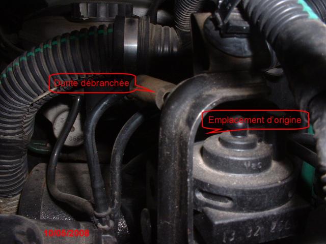

n°5425
Momot76
Posté le 10-05-2008 à 22:55:43  answer
Pour Faire suite à la réflexion de Fred2F
j'apporte une précision:
Bonjour à tous
Je suis comme vous tous et on veut me changer le deuxième turbo qui a 35000Km.
Mais je n'ai vu personne sur le forum se poser une question:
Tout le monde change de turbo en veux-tu en voila mais sans solution!!!
Quand vous avez le problème: l'ordinateur vous coupe les ressources (pas le turbo)
Quand vous vous arrêtez et redémarrez le turbo redonne sa puissance comme le mien !!
S'il était HS je pense que l'on devrait s'en apercevoir ??
Ou du moins votre voiture ne devrait pas pouvoir reprendre un régime normal ....
Ou je pose une question à la con, mais j'aimerais y avoir une réponse.
Merci à vous tous.
Comme c'est un forum ou l'on traite les problèmes de Peugeot 807, il s'agit bien d'un Peugeot 807 2,2HDI  année 2003 avec 175000JM
Tableau de bord : Message : anomalie antipollution
Valise Diag : Défaut :  P 0245 ,  Pression Turbo trop haute
Chose bizarre depuis mon précédent courrier c'est qu'après m'avoir gardé le véhicule pendant 2 jours pour chercher la panne, alors qu'ils m'avait dit que le turbo était HS, et que la panne se produisait tous les jours, depuis que je l'ai récupéré j'ai fait environ 400 à 500 Km sans défaut ???
J'arrive à me demander si ce n'est pas un problème de connectique tout simplement.
SUITE
Bonjour à tous.
La colère commençant à me monter au nez hier j'ai démonté connecteur par connecteur pour les nettoyer un par un avec une bombe à contact.
A ma grande surprise alors que venait de passer 2 jours chez le concessionnaire et que le défaut  et réapparu par la suite j'ai tout simplement trouvé que l'un des tuyaux de la vanne EGR qui est située sous le SWIRL était débranché. (apparemment depuis un bout de temps car plein de poussière), j'aurais bien voulu vous joindre une photo mais je n'y suis pas arrivé.
A la suite de ceci j'ai fait un essai de mon véhicule en constatant des améliorations de reprises.
Mes doutes restants j'ai demandé à mon épouse de faire de son coté un essai sans lui expliquer la cause, comme par hasard elle est revenue quelques temps plus tard en trovant que la voiture était plus silencieuse et avec plus de reprises.
Pour l'instant je nais fait que quelques dizaines de kilomètres donc le problème ne s'est pas renouvelè
par contre on ne peut le voir sans passer la main par derrière car totalement caché et c'est vraiment par hasard que je suis tombé dessus.
Si quelqu'un peut m'expliquer comment joindre une photo sur le site merci.
Je vous tiens au courant si le problème persiste (le tuyeau n'a pas pu se débrancher tout seul car il était vraiment dur à remboiter)

n°5480
Momot76
Posté le 17-05-2008 à 23:24:25  answer
Salut à tous
Enfin trouvé a manière de joindre une photo.
Le problème de mon turbo HS se trouve ici. Vanne EGR déconnectée.
@+http://www.forum-peugeot.com/Forum/mesimages/23967/Electrovanne EJP 807.jpg
n°5481
jey001

n°5487
Momot76
Posté le 18-05-2008 à 10:08:38  answer
jey001 a écrit :
Hello Momot76
Aurais tu aussi une vue complète du moteur pour nous montrer dans quel partie du moteur se trouve se trouve cette petite durite ?
Et pour mon problème de bruit de souffle, personne n'a d'idée ?
Thanks  :D
voir Ici pour l'emplacement de l'EGR (Emplacement 5) derrière le filtre à air
http://www.forum-peugeot.com/Forum [...] .htm#t3954

n°5627
Momot76
Posté le 29-05-2008 à 23:46:30  answer
Je pensais avoir trouvé la solution mais depuis avoir rebranché ma durite (près de 600Km)
j'ai encore eu le voyant qui s'est rallumé deux fois mais pas comme d'habitude:
Après deux redémarrages successifs à 15 / 20 minutes d'écart il s'est éteint ???
Par contre le turbo semble toujours fonctionner correctement.
Quelqu'un as il une idée ?
Cordialement.
Momot76
n°5630
Fred2f
Rouler au GPL
Posté le 30-05-2008 à 08:58:24  answer
Cordialement.
Momot76
si tu as défaut P0245 et Anomalie Anti Pollution :  c'est le swirl
Pour moi ça a commencé comme toi : j'ai trouvé une durite débranchée qui allait au swirl .
et quelque temps après le swirl a été changé.
Fred
Message édité par Fred2f le 30-05-2008 à 09:00:31
n°5631
Momot76
Posté le 30-05-2008 à 09:45:21  answer
Pour le Swirl , il semble fonctionner, j'ai demandé à mon épouse d'accélérer progressivement et il se déclenche franchement à un certain régime.
Par contre ce que j'ai oublié de mentionner hier c'est qu'à chaque fois que le témoin s'allume c'est uniquement quand je roule régulièrement à 90Km/H  sur le plat et sans aucune accélération, par contre cela ne s'est jamais produit sur autoroute.
Momot76
n°5632
Fred2f
Rouler au GPL
Posté le 30-05-2008 à 10:15:32  answer
Momot76
il peut sembler fonctionner mais être poreux.
Le mien je l'ai récupéré et il semblait également bien fonctionner...
Peut-être la vanne EGR qui s'encrasse ou FAP qui regénére.
Après plusieurs mois de lecture sur ce Forum ,
maintenant je prends l'habitude de décrasser régulièrement EGR et FAP
20 minutes d'autoroute en 4è à 3500tr/mn. et sur route je ne passe plus la 6è.
.....et je fais toujours des pleins minimum  50 L à 60 L ajoutés(ceci dû au volume de cérine injecté à chaque plein)
J'utilise seulement la 6è sur autoroute à 130km/h.
La conso reste stable. 7,6l/100
Fred
Message édité par Fred2f le 30-05-2008 à 10:38:05
