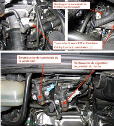

Je pensais avoir trouvé la panne vu la durite débranchée (voir photo ci dessus)(ça a tenu 500Km)  mais y a encore autre chose.(Electrovanne EGR remplacée puis remise car sans changement).
Donc en suivant un courrier précédent qui parle de porosité du Swirl, et que mon problème se pose uniquement lorsque je roule approximativement et régulièrement à 90 Km/H, mais pourquoi ne se pose il pas lorsque je roule à 130 K/H sur autoroute ???. Au fait sert il à cette vitesse ?

petit oubli de ma part, et comme j'ai fait 3 garages différents.
le premier m'avait changé l'électrovanne turbo.(voir photo jointe)
Donc , voilà ce que j'ai déduit...
Si le swirl est défectueux ,l' EV fonctionne pour rien , elle finit par "grillée".
j'ai pu constaté que lorsque j'avais le voyant allumé ,je m'arrêtais , je levais le capot et l'EV
était brûlante (même neuve) ... et oui même neuve comme elle fonctionnait pour rien...
faites ce petit test et dites moi ce qu'il en ait.
les 2 vont de pair. Je pense qu'il faut changer les 2 en même temps : EV + swirl
s'il y a en a un défectueux , ça fait "griller" l'autre.

Suite au courrier de Fred2f j'ai déposé le filtre à pollen pour avoir plus d'accès pour pour voir ce fameux swirl de plus près.
Pour le tester j'ai pris une grosse seringue pour faire le vide dans le swirl en y allant doucement: aucune réaction, donc j'y suis allé carrément: la biellette est remontée puis aussi rapidement redescendue, donc si j'en retiens les mails précédents qui parlent de porosité de cette fameuse membrane ce là voudrait dire qu'elle est même plus que poreuse, et qu'elle aurait même due rester attirée.
Donc passé commande pour un swirl; on verra la suite demain.

[quotemsg=5673,217,10204]
Intéressant ça, surtout la température de l'électrovanne. Et un peu étonnant aussi.
L'électrovanne était tellement brûlante que je ne pouvais laisser le doigt dessus plus de 2 secondes.
j'ai alors intervertit avec celle d'à côté (qui est exactement la même).
A chaque fois, j'ai pu repartir (pas pour longtemps puisque le swirl était mort" )
Au passage , il faut noter que PEUGEOT m'a facturé 45min pour le remplacement d'1 EV , alors que j'ai mis seulement 10 min pour les intervertir toutes les deux.
Si vous envisagez de changer l'EV , faites le vous même.
Pour le pilotage, je pense que le calculateur devait donner l'info de piloter l'EV puisque le swirl ne fonctionnait pas correctement...
a+
F

Juste un petit rappel pour tous ceux galèrent...
ça fait plus de 4000 kms que je roule avec un turbo qui devait être changé !
c'était tout simplement le swirl qui coûte 23 Euros...
