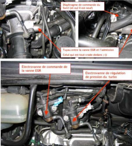

Fred2f
Rouler au GPL
Posté le 24-06-2008 à 08:23:17  answer
Gilles B a écrit :
J'ai un C8 2.2 HDI d'avril 2005  76000 km.
Hier le voyant orange "moteur en coupe" s'est allumée et quasiment plus de puissance.
Je n'arrête pas d'entendre parler de SWIRL.
Et qu'apparemment, ça pourrait venir de là.
Pour une pièce à 30 € semble-t-il.
Mais où se situe cette pièce ? Est-elle facile à changer ???
Merci de vos conseils.
il est là (en haut à droite sur la photo)
http://www.forum-peugeot.com/Forum/mesimages/22882/Swirl_Electrovanne_Turbo.jpg2..jpg
Message édité par Fred2f le 24-06-2008 à 08:26:24
