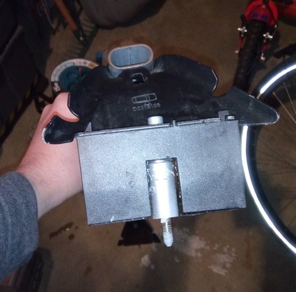

Petite photo de l'objet du délit :pfff:
Et la confirmation qu'il va falloir que je me tape le démontage d'une partie du pavillon (du moins j'en ai l'impression, car le schéma ne présente pas l'entretoise AV mais uniquement l'AR :heink: :sweat: )...

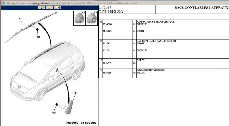

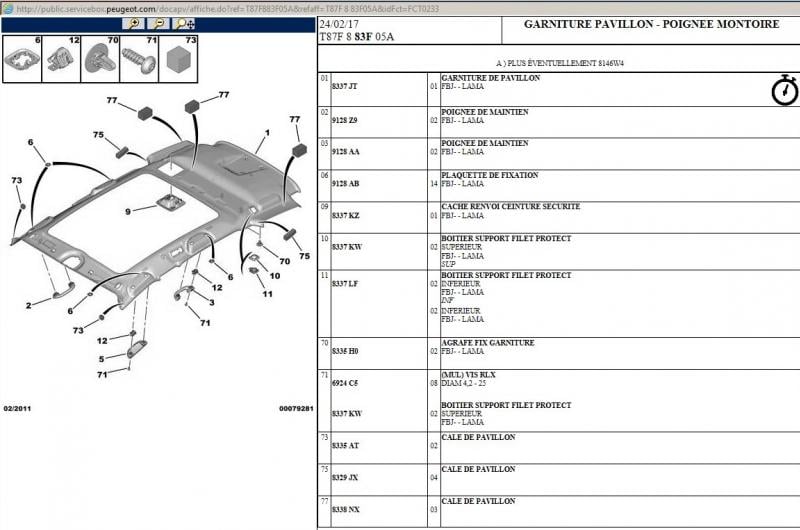

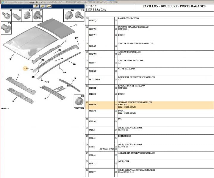

EDIT : ce que j'appelle "entretoise" est la pièce 20 sur le schéma ci-dessus, le "contre-écrou" est la pièce 25...
:coucou: Jérémie
Au vu des vrais emplacements des puits de fixation des barres (et confirmé par le schéma produit), tu confonds l'avant et l'arrière du pavillon.
La seule pièce décrite comme entretoise (la "25") est à l'avant de la008, donc celle qui te préoccupe.
As-tu essayé de la récupérer, à l'aide de son "écrou à embase" 26 seul, afin de la positionner à l'aplomb de l'ensemble montré par ta photo ?
Je pense néanmoins qu'un dégarnissage partiel du pavillon est à prévoir afin de rendre cette pièce 25 définitivement solidaire du pavillon (à l'araldite ou autre colle)
Salut Léon :)

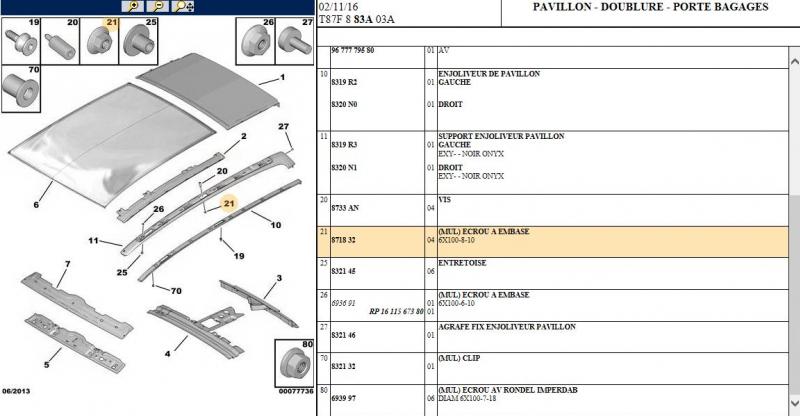

Après avoir re-regardé le schéma, il s'agit en fait des pièces 20 et 21 ;)
Les 25 et 26 servent à fixer le rail de toit sur lequel vient se visser la fixation de barre de toit. L'éclaté ne montre pas tous les points de fixation (pourquoi :confused: ), car il manque les 20-21 et 25-26 qui sont normalement à l'AR...
Sinon, après mure réflexion et surtout après en avoir discuté avec un collègue "vieux de la vieille Géo-Trouvetout à qui on ne la fait pas", je vais, dans un premier temps, tenter de récupérer "l'écrou à embase" 21 en essayant de démonter "l'enjoliveur de pavillon" (pièces 10, 11 et 27). Ca m'évitera peut-être de faire du dégât au niveau du ciel de toit de la voiture... :sarcastic:
Mais il faut que je regarde d'autres schémas sur Service Box... qui est actuellement en rade ! :sweat:
Je poste les schémas, qui peuvent toujours servir...

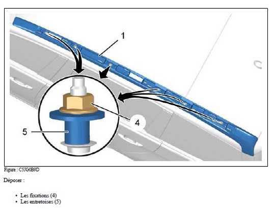

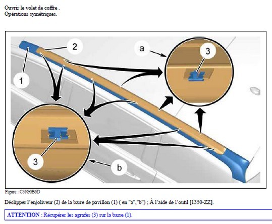

J'ai pris un abonnement sur Service Box et ai pu télécharger tout ce dont j'avais besoin comme tutoriels de dépose-repose :)

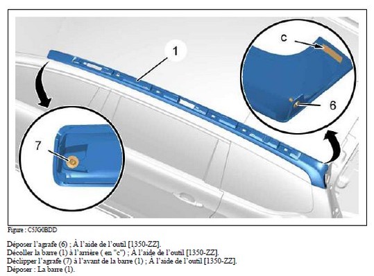

En l'occurrence, pour les barres longitudinales, la dépose se fait comme suit :
Etape 1
Etape 2
Etape 3
Pour la première étape, à savoir déclipser les agrafes qui maintiennent l'enjoliveur de la barre, j'ai tous les outils adaptés. Mais savez-vous s'il faut faire pression sur les agrafes avec lesdits outils ou s'il faut pousser dessus latéralement :confused: Ou faire autrement... ?
L'idée est de faire ça correctement pour éviter d'abîmer quoi que ce soit... :ange:
