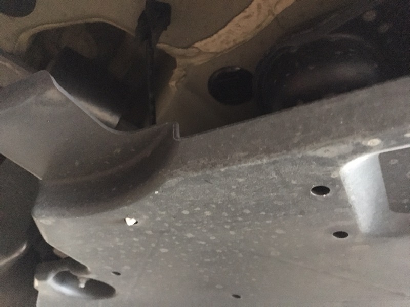

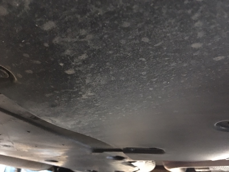

Je viens de jeter un œil sous le véhicule côté passager. Je suis interpellé par un cache en plastique qui à l'air voilé. De plus la fixation est faite avec des clips qu'une fois sur deux.
Contrairement au côté conducteur, cette plaque ne plaque pas parfaitement au plancher.
Pouvez vous regarder sous votre 3008? Que pensez vous de cette hypothèse? Merci à vous tous.
Si vous pouvez prendre deux trois photos, ca peut toujours aider d'autres propriétaires.

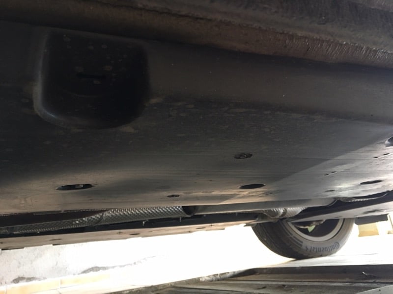

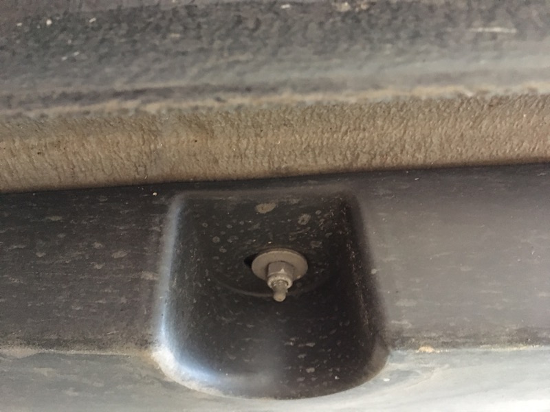

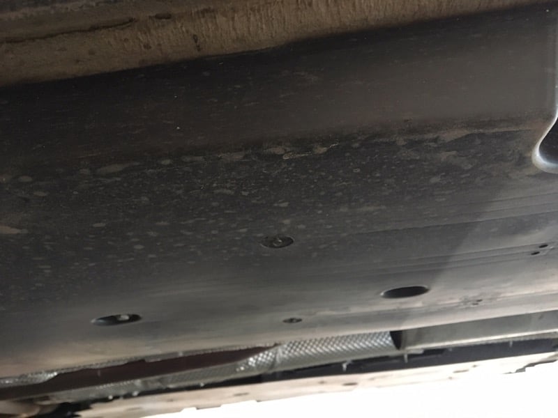

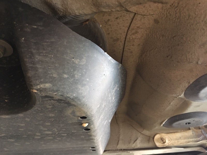

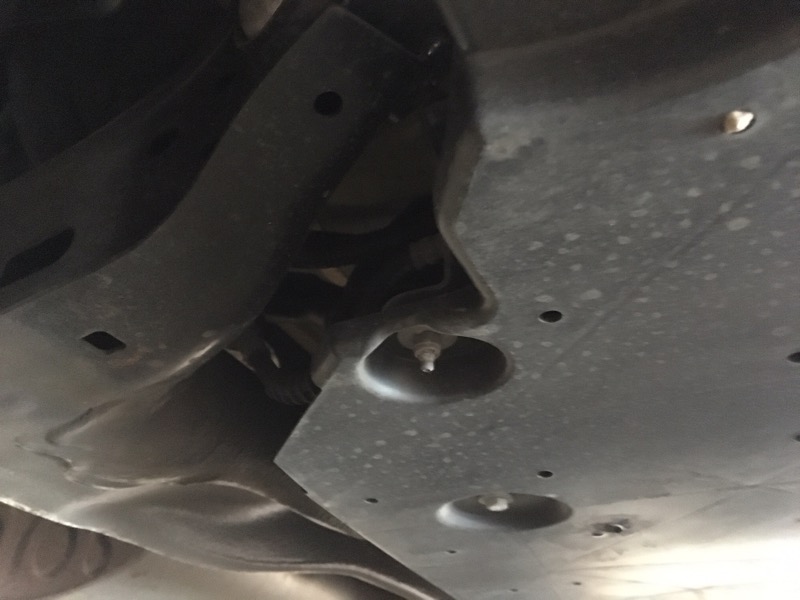

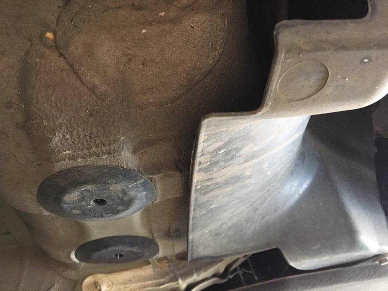

Des photos de la mienne avec laquelle je n'ai pas de bruit. Tout me semble très bien accroché avec de bons boulons sur des goujons bien arrimés ...
Ce n'est pas fameux car je n'ai pas osé retourner mon 3008 pour de meilleures photos ...
Moi aussi j'ai des boulons mais j'ai les vibrations dès que je passe les 110 km/h. Par contre moi j'ai un essence 130 eat 6 et ceux qui ont les vibrations ont quoi ?
