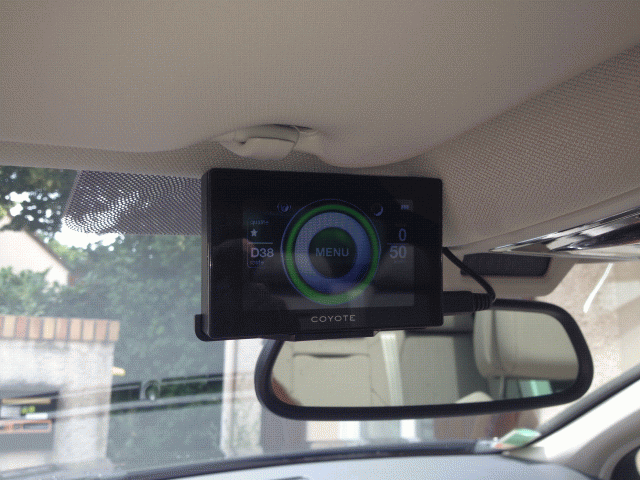

Support Coyoye (Brodit)

Aïe, un Nouveau Coyote .......
Alors, dans les tunnels, ça marche ? Et le bluetooth ?
Sérieursement, en es-tu content, car je n'en entends que du mal ?
Tu saurais poster une photo depuis l'ar de ton coffre avec le protecteur?
Merci...
Oui , mieux vaut attendre avant d'acheter un Nouveau Coyote.
Ils font encore des MAJ du soft tous les 10 jours, le mode tunnel ne fonctionne pas et le bluetooth est reconnu avec la 508 mas le son ne sort pas sur les HP ???
Problème également de blocage d'écran (freeze) et déclarations intempestives des "zones radars".
Mieux vaut ouvrir l'oeil ou garder son mini V2 qui fonctionnait parfaitement
