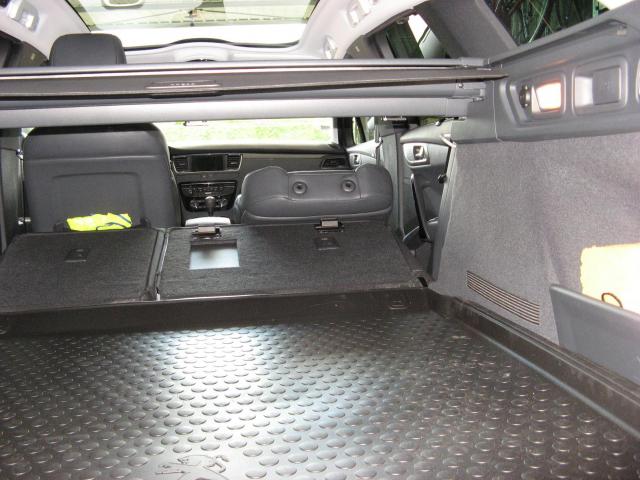

Je dois transporter de longs objets (futurs armoires ou éléments de cuisine).
Savez-vous si cela rentre dans la 508 SW sachant que sa longueur est de 2.37 m.
Qu'elle est la longueur maxi des objets?
Merci.
Merci.
En repliant les sièges arrières, vous avez 1,88 m jusqu'aux dossiers avants.
Si vous enlevez l'appuie-tête avant droit, en inclinant le siège avant droit au maximum vers l'arrière(vers l'avant on gagne peu : 20 cm), il vient s'appuyer sur les dossiers arrières repliés, un colis pas trop épais (20-30 cm environ, peut-être 40), ni trop large (environ 50 cm) de 2,37 m passe au dessus du siège passager.
Je viens de mettre ma 508 sw dans cette configuration, mais je n'ai pas de colis à mettre actuellement!
Voici une photo, naturellement, il reste à enlever le tendelet cache bagages et le support du filet de protection charge haute, ce qui se fait sans difficulté.

Sur 407, c'est derrière le siège passager, en bas à gauche: c'est une manette à tirer.

Merci pour les infos.
J'ai réussi à rentrer de longs objets (ikea) de 2 m 37...et encore il restait de la place.
J'ai en effet baisser le siège avant au maximum vers l'arrière.
