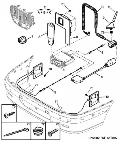

oui :D j'ai zappé l'antenne.le 033...............est le numero plateforme assistance peugeot ;)
a ok je me douter un peu, alors il me faudra mettre une antenne et un combine si je veux l'utiliser.
et le micro :D.le combiné n'est pas obligatoire,il me semble
ouf mouais beaucoup de travail pour pas grand chose en fait, mais bon ce n'est pas pour le telephone que je veux mettre cet autoradio c'est pour pouvoir mettre un adaptateur usb, carte sd et aux, sans mettre un poste de deuxieme monte qui dénaturalise la voiture et pas trés esthetique je trouve.
merci pour le plan je vais le conserver car je pense que je ferais les modifs petit a petit.
