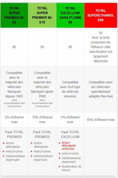

Au vu de l’achat d’une essence, je me suis un peu intéressé à la question.
J’ai eu l’occasion d’en parlementer avec un motoriste peugeot qui jouit d’une bonne réputation dans ma région.
Selon lui, malgré le fait que la marque signale à sa clientèle que les trois types d’essences sont compatibles.
Il constate que les moteurs essence de la 5008 utilisant du E10 ont des petits problèmes de réglages.
Il met aussi en avant une problématique de plus en plus courante qui est de la condensation au niveau du moteur.
Il ne sait dire quelles seront les conséquences de l’utilisation à long terme de ce type de carburant, mais pour le bien être du moteur il conseille vivement d’utiliser du 98.
Sinon, vous pouvez, par exemple, vous en référer à l'argumentaire commercial de Total, concernant le 98.
Disent-ils qu'il est plus performant? Non.
Ils disent quoi alors?
Qu'il est additivé, pour protéger votre moteur.
Ils disent qu'il permettrait de consommer jusqu'à 1.8% de moins. Donc dans le meilleur des cas.
Pour les nuls en maths, avec un 95 à 1.40 € le L et un 98 à 1.50 € le litre, ça fait 7% de plus.
Dépenser 7% de plus pour consommer 1.8% de moins...
Et pour la proportion d'éthanol, elle est la même dans le 95 et le 98. Pour l'E10, on est plus souvent autour des 7% (dixit Total).
C'est factuel, et je ne parle pas des solvants nettoyants moteur en plus grande concentration dans le 98.
