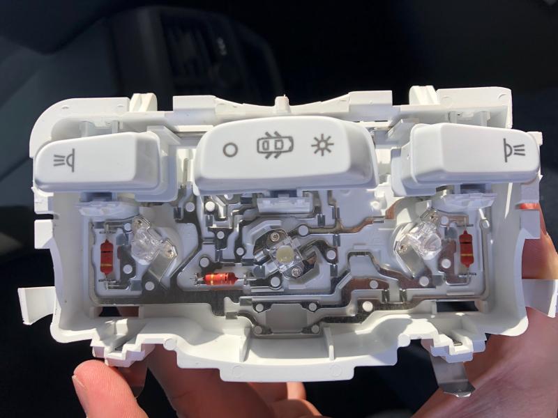

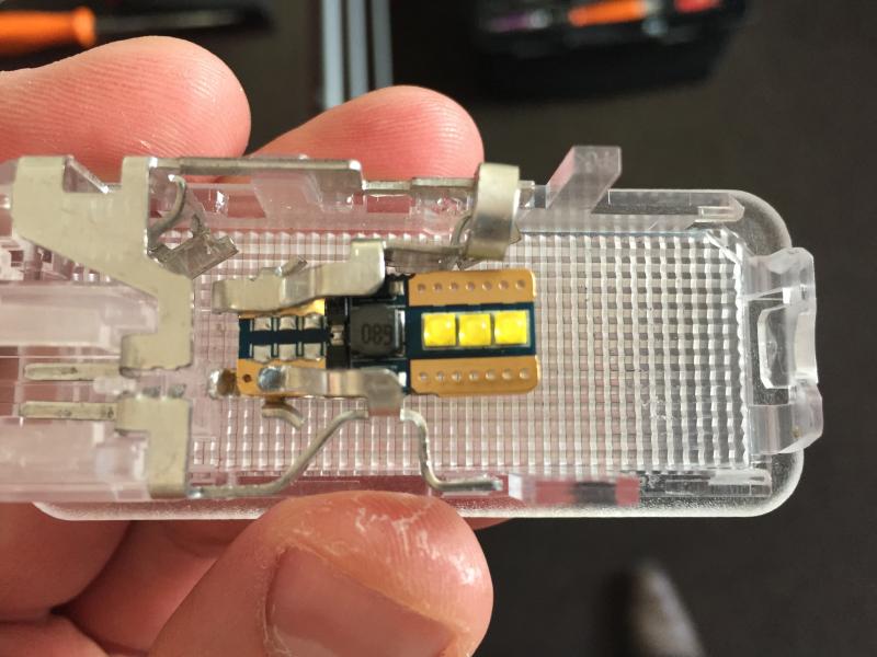

En attendant voici le lien du Tuto du plafonnier, oui il faut retirer dabord le petit micro main libre puis les deux connecteurs du plafonnier mais ceux de derrière tu peux les enlever aussi si tu veux...

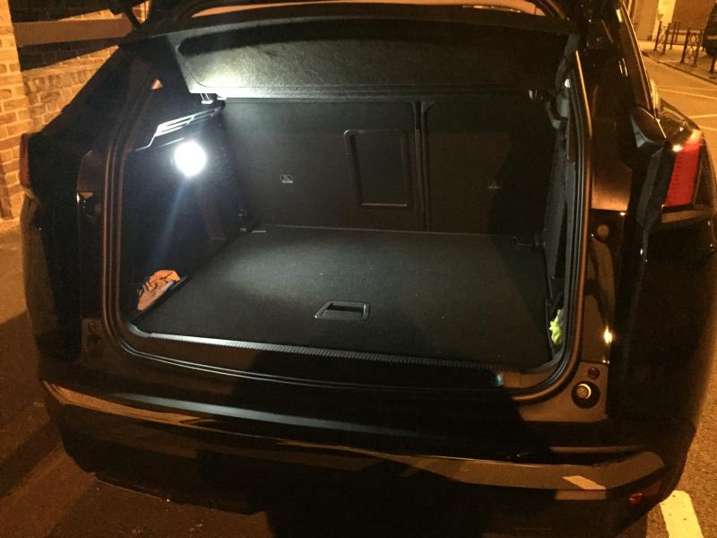

Petit retour sur la dernière trouvaille de l'ami MacFly...
La petite ampoule w5w envoie des lumens de malade, ça éclaire le coffre, nickel...
Je valide !!!

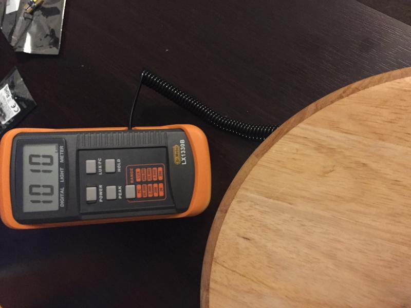

Voici le dossier comparatif :
Voici toujours les données de base :
COMPARATIF MESURES PUISSANCES ECLAIREMENT HALOGENE VS LED
*T1 = Mesure Luxmètre en Diffus à Distance ISO ( 20 cm sur 5W / 50 lumens ) *T2 = Mesure au Luxmètre en cloche fermée à distance ISO à +- 5%
  • Clignotants avants PWY24W:
==>ampoules d'origine de marque PWY24W à Filament ORANGE 1500k Tension à 12VDC à 1.7A soit 20W réels
Résultats : T1 = 273 Lux/Lms T2 = 570 Lux/lms
Rappel du modèle Premium préconisé :
==>Ampoules PWY24W LED 21SMD type "Samsung" – Orange 1500k Tension à 12VDC à 0,6A 7 W HP
Lien :
https://www.ebay.fr/itm/2-PWY24W-PW...159575?hash=item5d7e6ef597:g:vmMAAOSwhT1a-cd1
Tension à 12VDC à 0,6A soit 7W
Résultats : T1 = 808 Lux/Lms T2 = 1566 Lux/Lms
==>Nouveau modèle ampoule testé LED PWY24W 8W En 15 x SMD 5630 DC HP qui valent 14,90€ La paire.
Tension à 12VDC à 0,26A soit 3,23W
Résultats : T1 = 472 Lux/Lms T2 = 1290 Lux/lms
  • Conclusion
  • : le modèle est intéressant en terme de rapport qualité prix puissance et le diamètre un poil trop juste pour assurer l’insertion dans le logement. Le rendu est intéressant et la diffusion bien répartie mais manque un tout petit peu de punch et La teinte est assez fidèle un poil clair dans l’orange.la consommation et puissance réelle est plus proche des 4W que des 8W annoncées.
Si j'en approvsionne je pourrait peut être le proposer à 12,95€ La paire si vous me dites qu'il y a un intérêt en terme de coût.

Pour vos plafonniers peut être vous avez un ou deux câbles plus à déconnecter mais c’est que moi j’en vois je regrette absolument pas d’avoir tout passé en 400 lumens je voyais encore hier soir en rentrant de soirée avec madame, ça éclaire bien fort et bien blanc on voit bien clair dans l’habitacle le soir quand elle cherchais ses clés elle m’a fait la remarque ;)

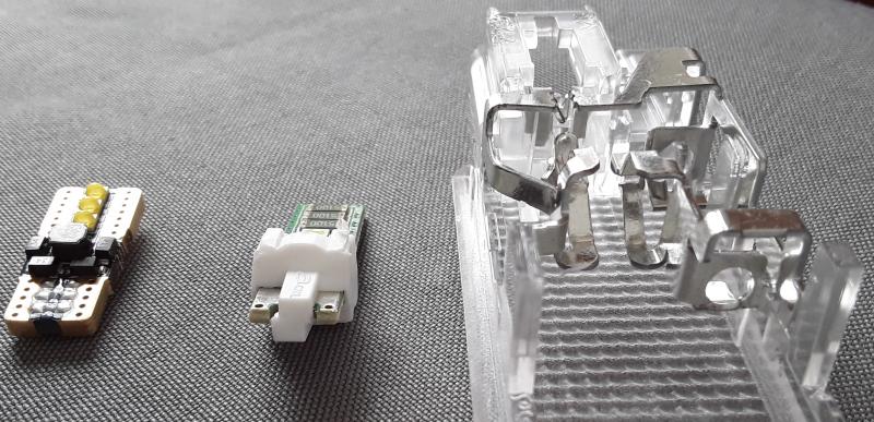

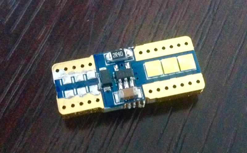

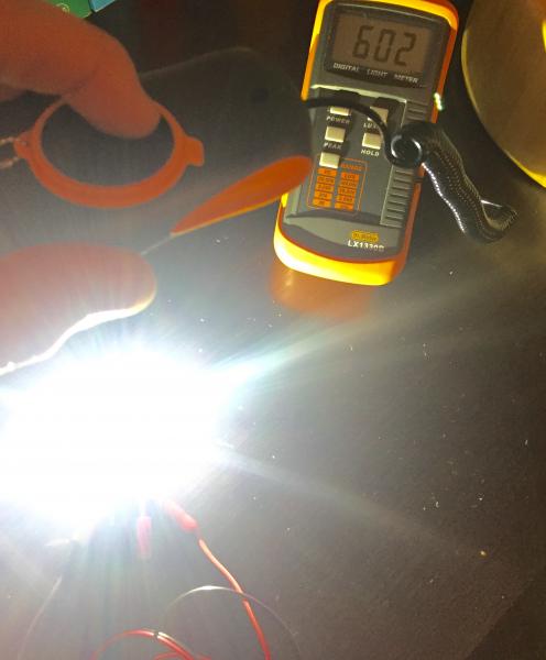

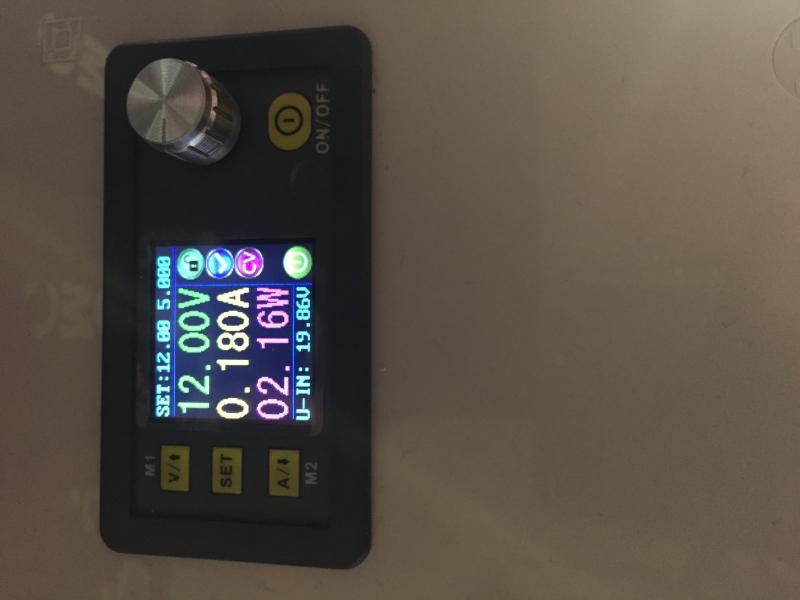

Bonjour les amis,
j'ai une "petite" nouveauté T10 W5W Led à vous présenter pas piqué des hannetons en mode petit mais costaud...
Elle est super compact avec deux rangées de trois toutes petites Chips CREE mais ultra puissantes avec un circuit HP DC pour les pousser et ça envoit du 600 Lux en diffus et du 1000Lux en cloche la petite coquine...
Tension 12 V DC Elle nous sort 180mA soit 2W
==>T10 LED Haute Puissance 600 lux/lumens W5W 6 x CHIPS SMD Type CREE 5000k Blanc 12VDC à 0.18A soit 2W NON POLARISEES
Résultats :T1 = 602 Lux/Lms T2 = 1010 Lux/lms
Déjà les 400 Lumens nous sommes sur rapport de 8/1 par rapport a nos vieilles W5W de 50 lumens mais là on se situe a 12/1 en performance, poulalalalalalal...
C'est la derniere trouvaille que j'ai depuis déjà trois, quatres semaines mais franchement je l'ai testé sur mon coffre ça eclaire fort et les Chips CREE sont chères mais sont de bonne facture ça tient le choc...
Je l'ai testé aussi en continu 2 heures de suite sur mon alim et je pensais qu'elle allait me peter dans le buffet ben même pas.
Alors forcément le revers de la médaille c'est le prix unitaire qui plafonne au prix des autres en lot donc pour le moment on s'emballe pas là c'est du haut de gamme et les autres restent un excellent compromis mais pour juste le coffre par exemple pourquoi pas...
On dit souvent que les petits sont des costauds ben ça se verifie... [:xtof73:2]
Je vous mets les photos et le lien, et je vous mettrais la liste a jour avec tous les liens car j'ai recu du réassort :)
Lien produit: https://www.ebay.fr/itm/401532897542?ssPageName=STRK:MESELX:IT&_trksid=p3984.m1558.l2649

Bonjour macfly
Je viens de recevoir l'ampoule led,
Malheureusement elle ne se monte pas sur le GT LINE équipée déjà en led. ..pour le coffre !!!

Maintenant j'attaque la partie la moins fun, le plafonnier ^^
Enfin normalement il y en a 2, mais voilà, j'ai démonté celui de derrière, et surprise, ce sont des LED soudées ?!

Donc est ce que devant ce sera le même soucis? car me galéré à démonter le plafonnier si ce n'est pas utile, cela m'embêterait un peu (beaucoup^^)

Pour le plafonnier, grâce à toi nous savons tous à quoi nous en tenir sur la finition allure business et Gtline ou GT concernant les plafonniers ! Bravo pour le démontage remontage...
tu réponds à une question que l’on se posait tous... ça explique beaucoup de choses sur ce choix d’intégrer les cellules dans le boîtier de la part de la marque mais j’espère qu’elles sont suffisamment puissantes.

Salut Princ771,
Et elle n’est pas remplaçable ? Normalement le boîtier est standard et l’ampoule LED d’origine sur GT LINE c’est une Lame PCB avec une seule Chips qui est remplaçable ?
Hortax, Acicburn, et les autres arrêtez moi si je dis une connerie... à moins que ce soit la même histoire que les plafonniers avec la cellule intégrée comme pour Rémy ?
Sur Gt Line c’est peut être différent oui , si c’est ça tu peux me renvoyer l’ampoule et je te rembourse.
Salut macfly
ci dessous la photo des 2 ampoules, en blanc celle d'origine et l'autre la tienne. Est-ce que je me trompe ou ce ne sont pas les mêmes. .. :whistle:
Merci pour vos informations.
Merci encore macfly pour ton investissement.
:coucou: Alexandre
Désolé Macfly. ..
Quand on est pas doué. ..je parle pour moi !
En regardant page 30 jai vu ta photo du socle de l ampoule du coffre. ..identique au mien !
En fait, ce qui m'a induit en erreur c est l'ampoule avec ce bout de plastique. ..
En forçant un peu sur l'ampoule elle rentre ! Miracle :lol:
Ça éclaire super fort ... Merci encore et désolé pour mon ignorance :lol:

Salut macfly
:coucou: Alexandre
http://www.forum-peugeot.com/static/mesimages/101838/20180510_110735.jpg
Tu pourras me faire une autre photo de l’ampoule T10 led d’origine stp ? Pas dessus pour voir le diffuseur plastique qu’ils ont rajouté. On dirait la même base que la précédente avec juste un dôme plastique..
Si c’est ça Bof bof... tu m’étonnes que ça éclaire rien...
De mémoire la précédente était comme ça
