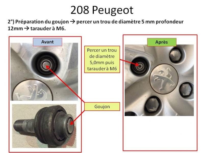

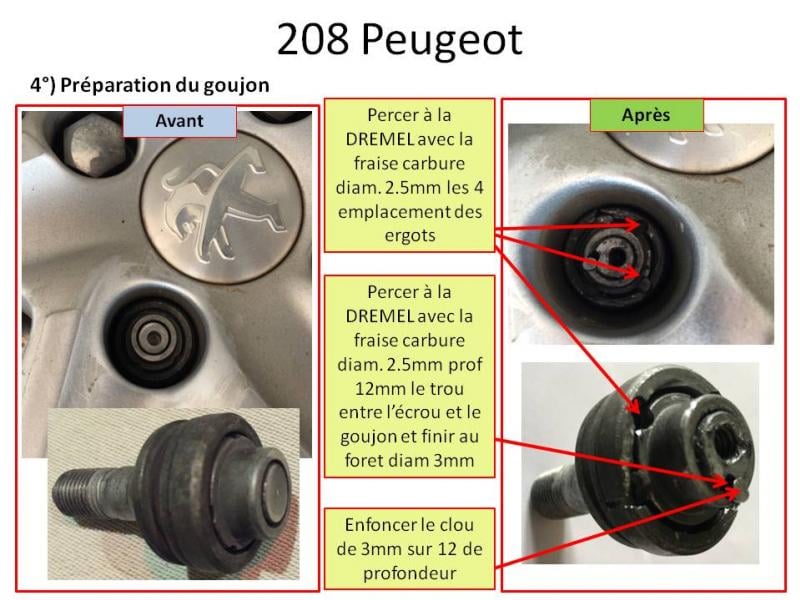

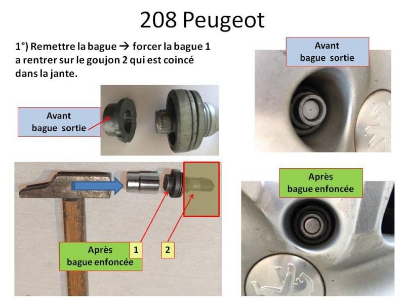

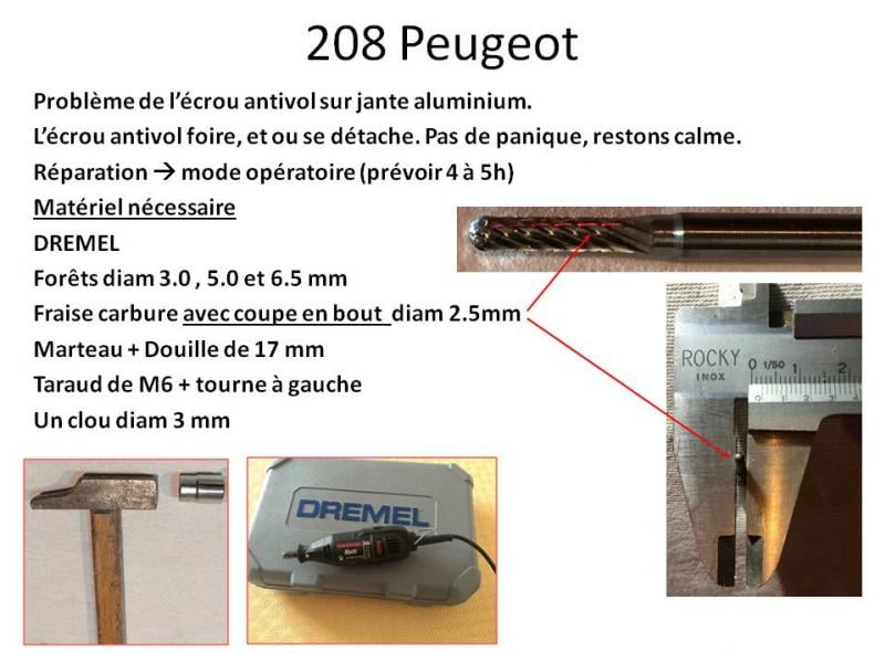

Bonjour à tous!!!
Voici comment enlever cette M.... d'écrou :
Si vous avez des questions n'hésitez pas :)

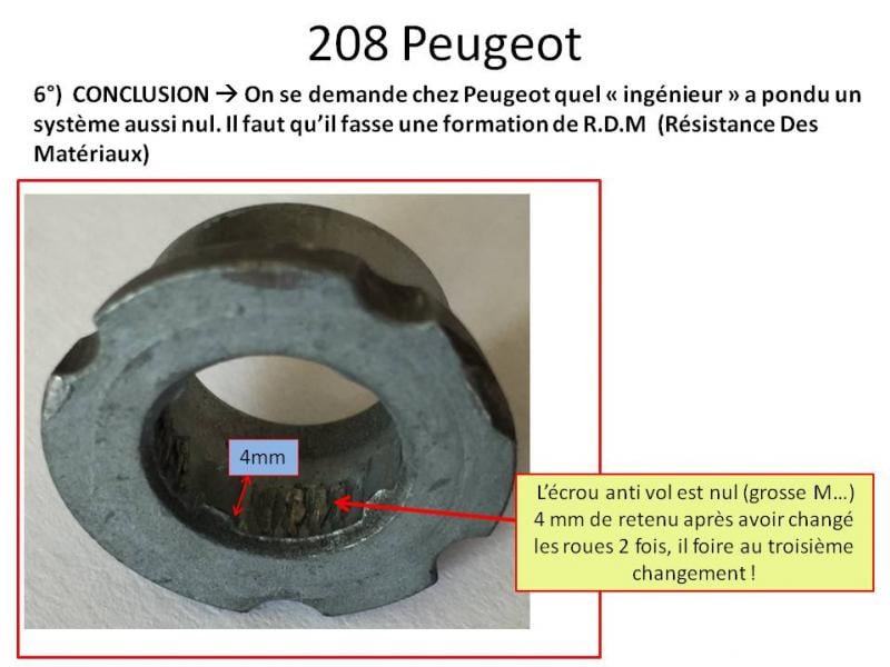

moi , c'est mon 3ème changement de peus à l'avant.
donc l'antivol a servi 3x2 fois à l'avant et une 1x2 pour l'arrière
en plus j'y vais molo vu la qualité de l'outil
et bien une tête de l'antivol vient de casser!!!! soit au bout de 8 utilisation!
heureusement l' antivol est venu.
sinon très bien fait le tuto
Bon courage.
Je suis sure que bien d'autres personnes se feront avoir tant la conception est médiocre,
pour moi c'est une honte de mettre ça en vente.
