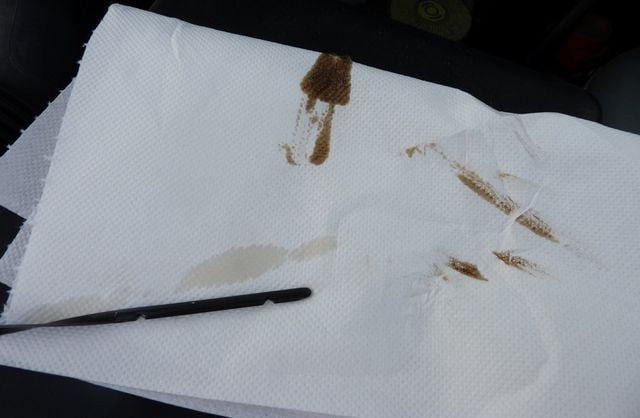

Mon fils à fait 230 kms avec cette 206 : pas de problèmes particuliers
Pour vérifier l’histoire de l'huile, j'ai fait une photo avec la trace laissée par la jauge (marron foncée)
et la trace laissée par cette même jauge mais en la plongeant dans le la 10W40 neuve (à côté de la jauge) :
Sachant qu'à 30km, la couleur était la même
ça m'interroge sur la vidange réelle ... :heink:
http://www.forum-peugeot.com/static/mesimages/20135/huile1.jpg
Comme tu l'as suggéré, il a peut-être oublié d'effectuer la vidange... !
C'est clair que la vidange n'a pas été faite
Je suis vraiment abonné à ces conneries, j'ai eu la même chose avec une moto l'an dernier :mad:
