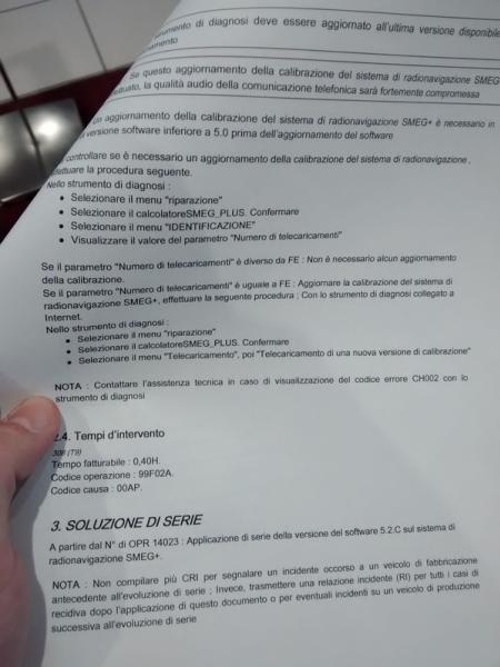

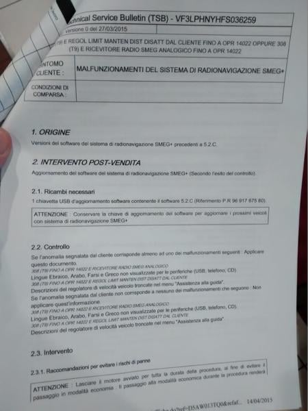

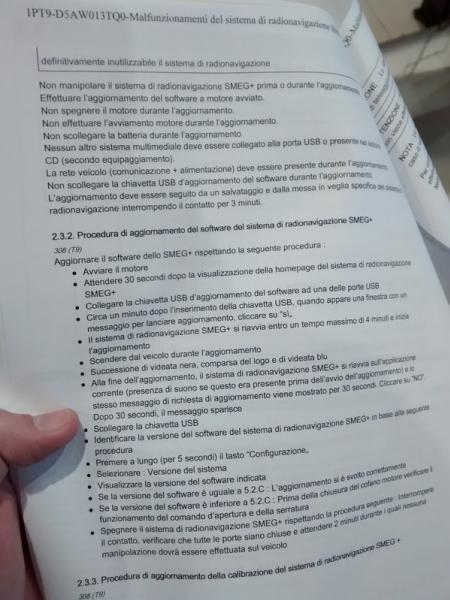

La note PSA en italien ci-dessous signale que lors du passage d'une version <5.0 à 5.2.C, il y a un recalibrage du SMEG+ à faire pour éviter un éventuel problème de qualité audio de la communication téléphonique.
Tu venais d'une version 4.1 ?
Tu as fait la mise à jour toi-même ?

Je cause pas bien Italien :D
