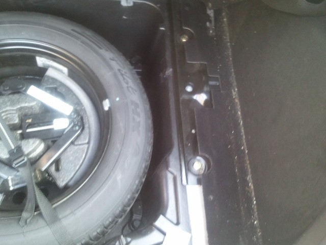

Bien entendu, j'apporte ma contribution à la communauté, et voici les photos du démontage:
Album photo en ligne: http://cid-e69b8e2c253ab62e.skydrive.live.com/redir.aspx?page=play&resid=E69B8E2C253AB62E!180 et quelques photos clés ci-dessous:
1) vue depuis le coffre: on voit bien les 2 écrous à dévisser dans la garniture, sur le haut
Donc dévisser ces 2 écrous
2) Choper le seuil en commençant par le détacher par l'extrémité droite (donc la partie qui remonte, regarder les photos suivantes).

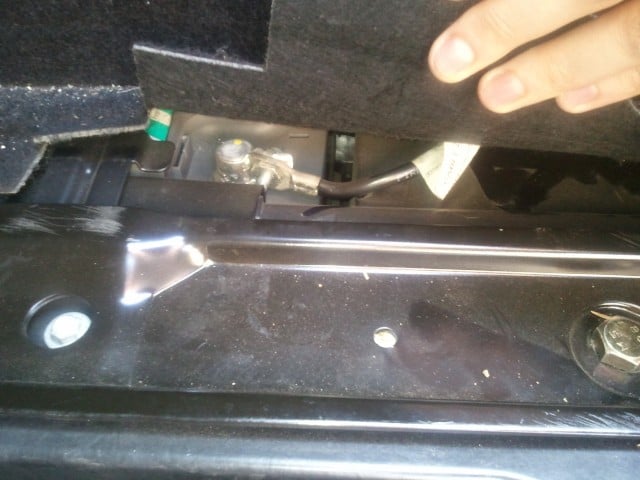

3) S'attaquer à la garniture en commençant par la partie qui était couverte par le seuil. ça se déclipse tout seul: constater les clips en plastique blanc sur la photo:
Pour le retirer suffisament, veiller à ce qu'il n'accroche pas par le haut (où il y avait les 2 écrous, ça accroche) ainsi que par le bas (la garniture cogne contre les écrous du bas du coffre)
4) ça donne alors à peu près ça:
Et là magique on apperçoit la batterie:
5) La batterie est tenue par une barre métallique, il faut dévisser 2 vis pour l'ôter. Attention au câble "-" qui est fixé sur la barre
6) et voilà ! la batterie est sortie, il me reste à prendre les références pour pouvoir la remplacer.
