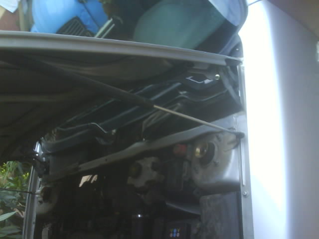

ça y est la réparration sur la 106 est fini !
Je suis fier de moi, car c'est la première fois !
merci encore à vous tous pour votre aide !
voila quelques photos
http://www.forum-peugeot.com/mesimages/9534/DSC00534.JPG
c'est bien à ça que ressemble une une injection multipoint ?
ça c'est un détail que trouve vraiment SUPER, des verins sur le capot, les 407 en sont dépourvus (c'est lamentable)
Le pire c'est que les 106 en ont 2 alors qu'un seul serait bien suffisant et que touters les voitures modernes n'en ont pas......
ok je voulais être sûr, que se soit bien une multipoint !
Mais quel silence de fonctionnement, c'est fou !
Bien sûr par rapport à la 106 de 1993 ...
Même les 106 Open de 99 avait ces vérins !
dés que j'aurait ma 206, j'installerais des vérins, car c'est tellement pratique...
merci !
Je ne cache pas que je suis fièr de moi ... :ange:
Mai bon il n'y avait pas beaucoup de boulot !
