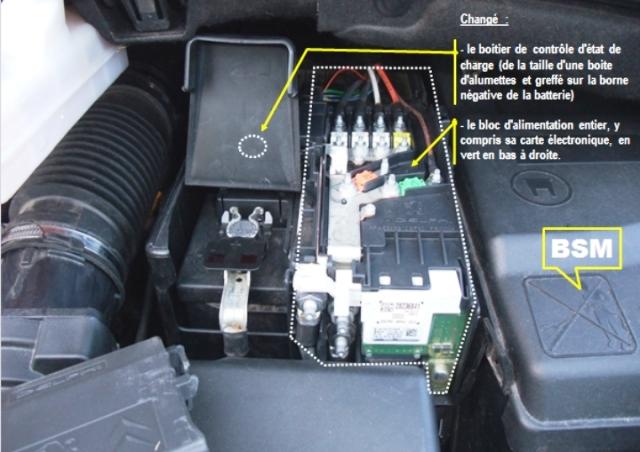

Sinon, rien à voir avec le changement de batterie et branchements impossibles après son éventuelle inversion (cf photo ci-dessous : les bornes passeraient à droite et les câbles seraient trop courts)
http://www.forum-peugeot.com/static/mesimages/40576/Panne.jpg
Je n'ai branché aucun câble et effectivement au vu de la difficulté à aller débrancher le - j'ai ôté le + en premier mais en le protégeant dans un chiffon afin justement d'éviter tout contact avec la masse et le délai d'endormissement a été respecté également ... :(

Ce que je ne comprend pas .... et que plusieurs ici s'interroge aussi ... C'est POURQUOI ils ont mis le + devant si facile a débrancher ;, alors que le - est au fond , pas safe à débranché et compliqué surtout ... Plus tu compliques plus tu risques l'erreur ... je suis pas ingénieur Peugeot mais les mecs ils picolent ???????
