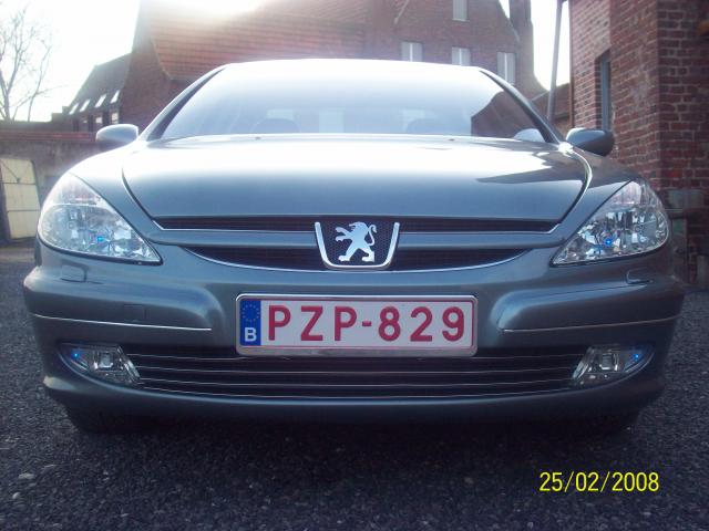

les petits points bleu que vous voyez dans les phares et anti brouillard sont de petite leds bleu " fabrication maison "
