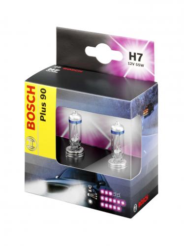

Bonsoir les 308'istes,
Pour avoir une ampoule qui éclaire avec un rendu très blanc. On doit s'orienter sur quel genre d'ampoule.
Bonne soirée à vous
Y'avait ça sur FP
Il me reste une boite de H1 que je vend dans les petites annonces. Sinon ça doit se trouver dans le commerce.
Salut à tous, il y a un topic dans le forum automobile dans la section entretien, si vous pouvez l'alimenter en donnant vos avis sur ces ampoules. :hello:
