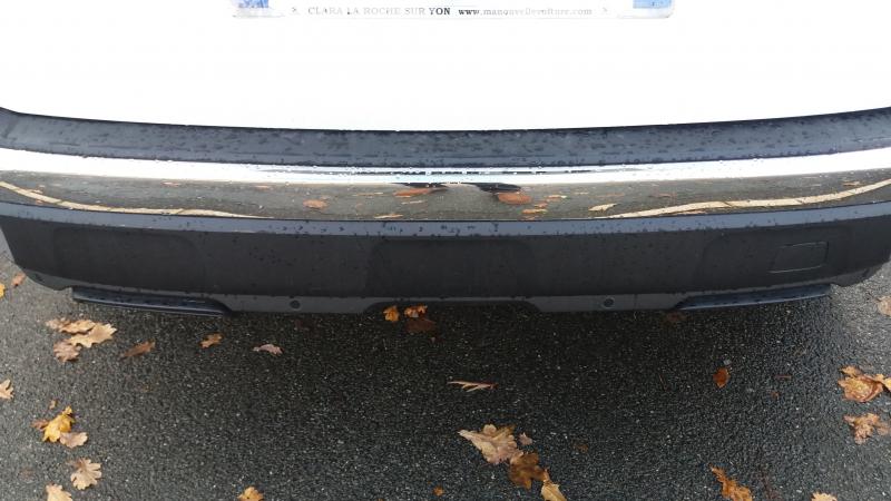

Toujours pas de photos de l'attelage version montage usine?
3008 livré il y a un mois
attelage monté hier sur mon nouveau 3008 car il leur manquait les faisceaux lors de la livraison
pour l'instant je n'ai pas trop regardé car il est dans le coffre
ce matin dans le garage on ne vois pas du tout si la voiture a un attelage ou pas
je poste des photos cette après midi
c'est ma femme qui a été le chercher hier soir je n'ai pas trop de renseignements sur ce sujet
mais il y a bien une serrure
