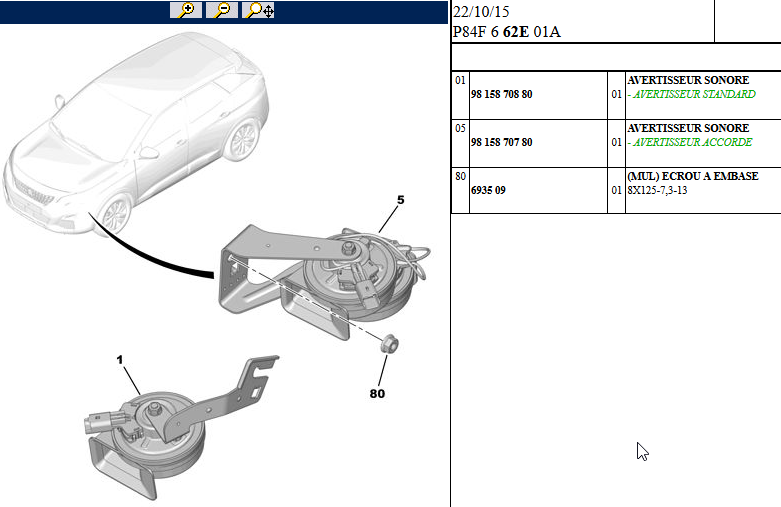

Les avertisseurs sont toujours en façade devant une des roues.
Si tu demandes à quelqu'un de se tenir devant la voiture pendant que tu klaxones (gentiment pour les tympans de l'assistant), la personne devrait identifier la provenance du pouet-pouet (devant la roue gauche ou devant la roue droite).
En revanche l'accessibilité ne doit pas être simple étant donné le nombre de carters qu'il y a maintenant dans un compartiment moteur.
Il semble être devant la roue gauche ...

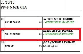

Et il y a en effet 2 références de klaxon !
L'avertisseur standard est le mono-ton, et l'avertisseur accordé est le bi-ton

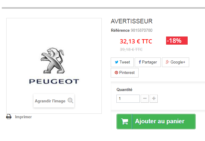

Je pense en commander un ailleurs que chez Peugeot ça coûte 10-15 € à tout casser. J'attends le tuto avec les photos pour me lancer :coucou:
Sans deconner ! Ils ont mis 2 références de klaxon en fonction de la finition !
Eh ben, ya pas de petite économie.
Pas de soucis :coucou: Merci pour le lien :chinois: J'attends ton exploration pour me décider aussi !
