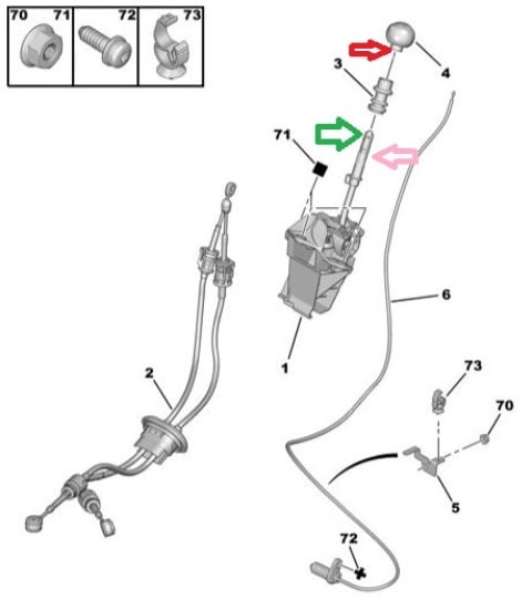

Voici de quoi je voulais causer : :D
Les flèches rouges et vertes sont collées ensembles mais à l'usure il se peut que la partie flèche verte (qui est collée dans la boule) se casse ce qui cause une légère déformation de la tige et empeche la bague de coulisser.
Il faut savoir qu'il est très difficile de retirer la boule sans casser le plastique (n'y voyait rien de sexuel la dedans bande de cochons :D )
Pour infos la pièce 1 coute 93.24€ et 2-3 heures de boulot :mad: :mad:
Merci pour l'info. Et super ce plan !
Sur le mien, j'ai réussi a démonter la boule sans rien cassé. Si je tire sur la pièce numéro 3, j'aurai accès a ce foutu bout de plastique.
Ya pas moyen de le réparer (ce bout de plastique) ?

Rapidement, je suis arrivé à retirer la boule. Effectivement la pièce plastique était cassée et déformée. J'ai pu la rectifier avec un grattoir à bois ou ski suivant l'usage. Il faut intervenir que sur le "mal" des 3 coulisses de guidage et uniquement sur la partie inférieur. Remettre de la graisse spéciale plastic et le tour est joué.
Au besoin, pour voir l'éclaté.
