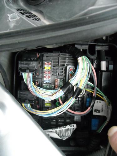

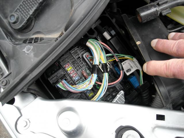

bonjour,
j'ai un 807 du 15/09/05 et je n'ai plus de liquide lave-glace. j'ai regardé la doc et je vois que le fusible 8 (20A) du compartiment moteur gere la pompe lave-glace. mais lorsque je regarde dans la voiture le boitier a fusible ne correspond pas du tout. chez moi tout les fusibles sont en ligne a droite de 3 gros connecteurs, alors que sur la doc; il sont tout autour. je ne sais donc pas ou chercher... les numeros et valeur ne correspondent pas non plus.
si l-un d-entre vous a une doc a jour, ca m'aiderait fortement car je pars pour une semaine vendredi prochain et sans lave glace...
d'avance merci a tous et joyeuses fetes de fin d'année
c'est le fusible F3 de 10A, c'est un mini fusible
tu as une revue technique des ancien 807
sur la photo je vois le fusible mais apparament il y a un 15A (bleu) a la place

PS : est ce que le fait d'avoir le xenon et donc les laves phares peux changer la puissance du fusible et peut etre de la pompe ??? ( car j'ai les xenon)
HOURRAAA, c'etait bien ca, fusible HS, et c'etait un rouge, c'est juste que la photo cachait certains fusibles.

http://www.forum-peugeot.com/mesimages/27454/DSCN0127.jpg
http://www.forum-peugeot.com/mesimages/27454/DSCN0126.jpg

Si TEE ou géant_vert78 ne te répondent pas, concentre toi sur les fusibles rouges... un qui serait masqué sur les photos ci-dessus...
