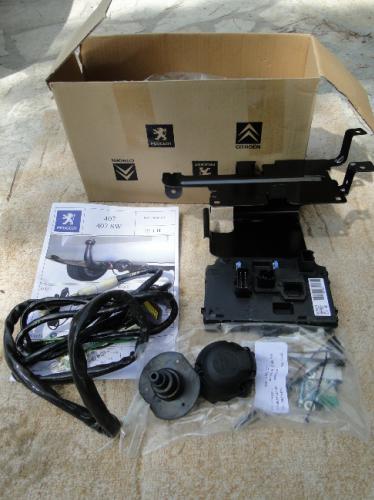

bonjour,
je vient vers vous car je vient de monter un attelage sur ma 407 berline et je bloque pour le boitier bsr pouvez vous m aider car je suis au point mort, une notice ou une bonne explication serai sympa je sais meme pas si le boitier bsr vient remplacer elui existant ou il faut les 2 ?
Attelage d'origine ou non ?
Sur la 407, il n'y a qu'un BSR. Si tu l'as achetée d'occasion, elle était peut-être déjà équipée par l'ancien propriétaire.
en fait dans la partie gauche dans le coffre de la voiture j ai un boitier noir avec plusieur fusibles et cosses et sur le bsr j ai qu un fusible donc je sais pas comment proceder au branchement
Je crois que ce serait plus simple de s'expliquer avec des photos de chaque boitier.
En fait, d'après ce que je sais, il n'y a que le faisceau qui change en fonction de l'OPR du véhicule.
Sur le boitier, il y a deux fusibles bleus et sur le faisceau, il y en a un ( violet sous le connecteur jaune) à coller sur le boitier( voir photo ci-dessous).

desole mais j arrive pas a joindre de photos trop lourde. pour mieux m expliquer j ai le boitier BSR mais je sais pas comment le connecter avec le boitier multiplexage qui ce trouve dans la boite gauche du coffre.
Une fois que j ai brancher toute les cosses sur le BSR il m en reste une grosse mais je ne sais qu en faire.
bon c est sur j ai pas le bon faisceau pour ma 407.

Comment se fait-il que tu aies 2 boitiers dans le coffre ?
Le connecteur restant est sur quel faisceau : 407 ou attelage ?
De quelle année est ta 407 ?
J'inserre tes photos
Soit tu télécharge PAINT.NET ( gratuit - http://www.getpaint.net/index.html) qui te permettra de redimensionner tes photos ou images, soit tu m'envoies un mail en MP pour avoir mon adresse perso afin de m'envoyer les photos.
la cosse est sur le faisceau de l attelage et la voiture est de 2005
