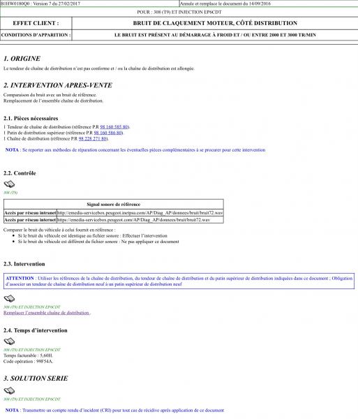

Probleme de chaine et tendeur toujours d'actualité, la preuve avec ce bulletin technique :)
http://www.forum-peugeot.com/static/mesimages/105012/IMG_1434.jpg
Ps desolé pour la qualité d'image! :pt1cable:
Je possède également une 308 T9 avec le thp 156cv, 59 000km au compteur et depuis quelques temps j'ai les mêmes symptômes que vous décrivez c'est à dire, à froid, au démarrage du moteur, bruit de claquement pendant environ 30 à 40 secondes puis plus rien. Elle ne me le fait pas forcément à chaque démarrage a froid par contre, c'est aléatoire.
Le bulletin technique que vous venez de publier fait-il référence pour une intervention chez mon concessionnaire peugeot ? Ma voiture n'étant plus sous garantie, l'intervention est-elle prise en charge ?
