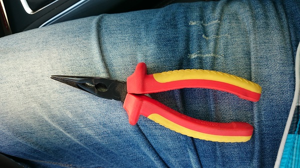

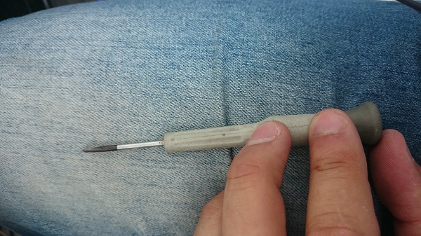

Outil : petit tournevis plat et une pince à bec

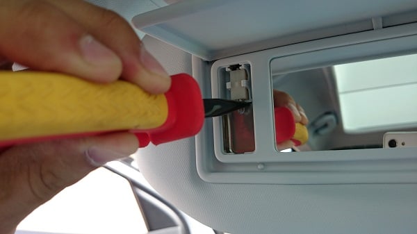

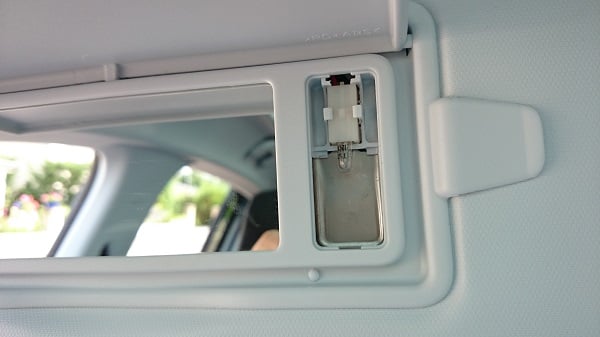

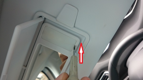

Il faut enlever les caches en prenant un petit tournevis.
http://www.forum-peugeot.com/static/mesimages/85894/DSC0390.jpg
Moi j'ai réussi a les enlever en le positionnant dans l'encoche du bas et en poussant dessus. le problème est qu'il faut il allez assez fort tout en faisant attention de ne pas casser la languette...
http://www.forum-peugeot.com/static/mesimages/85894/DSC_35.jpg

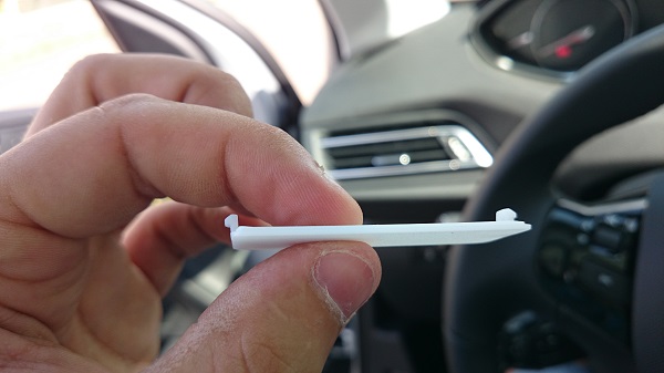

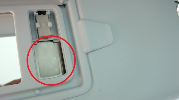

Détail du cache et des petites pattes
http://www.forum-peugeot.com/static/mesimages/85894/DSC0366.jpg
Une fois le cache enlevé
http://www.forum-peugeot.com/static/mesimages/85894/DSC0364.jpg
Prendre la pince à bec et retirer les ampoules en faisant attention de ne pas la casser. On tire doucement et ça vient.

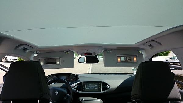

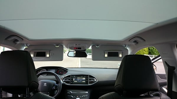

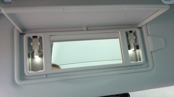

Voila le résultat
pour 1 coté
http://www.forum-peugeot.com/static/mesimages/85894/DSC0374.jpg
pour 2 cotés
http://www.forum-peugeot.com/static/mesimages/85894/1407410781647.jpg
On pourra noter que l’éclairage est décentré par rapport aux ampoules.
