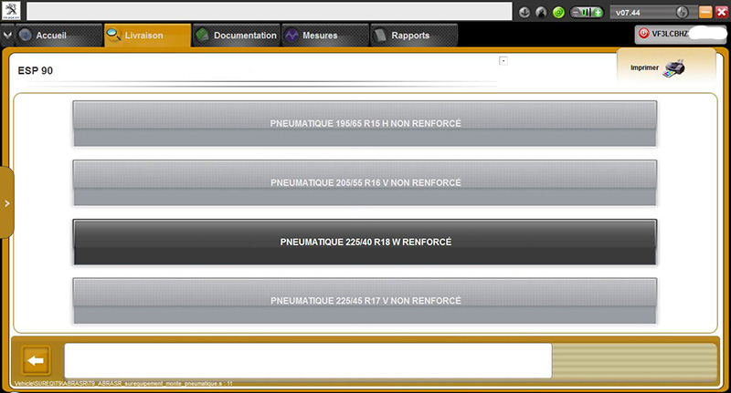

A priori, il y a un paramètre qui existe concernant la dimension des roues.
Je suis en 16" en hiver/ 17" en été. Lors de mon passage chez mon agent récemment, il en a profité pour "configurer" la voiture en 16". Il m'a ensuite conseillé de repasser pour remettre (gratuitement) en 17" lors de mon retour en roues été.

Moi non plus je n'ai rien paramétré en passant en 16" pour l'hiver.
Mais une lecture attentive de mes trajets monitorés par l'application myPeugeot (quoiqu'en dise certains, elle est précise) m'a appris que mes trajets domicile-boulot avait "augmentés" de 100m en moyenne (environ 0.8%) depuis ce changement.
Comme le développement des mes pneus hivers en 205/55 R16 est 0,5% moindre que celui de mes pneus été en 225/45 R17, c'est cohérent. Il faut plus de tours de roue, donc plus de kilomètres au compteur pour parcourir la même distance. Et bien entendu, mon compteur de vitesse à varié dans les mêmes proportions.
Peut-être que si j'avais fait la modif via diagbox :
Mon compteur n'aurait pas varié de 1%.
Et il y a tout le reste, qu'on ne sait pas et qu'on ne voit pas...

La seule problématique semble être la configuration optimale de l'ESP.
Sur ce coup, le réglage n'est probablement lié à la différence de circonférence (marginale et variable d'un pneu à l'autre), mais plutôt à la différence d'accroche et de réponse liées à la largeur de la bande roulement et à la structure.

La vitesse affichée est erronée.
