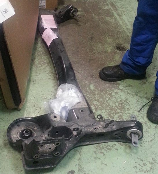

Et voila, problème de bruit de craquement à l'arrière résolu !
Le train arrière de ma 308 a été changé... :sweat:
http://www.forum-peugeot.com/static/mesimages/86535/IMG20150217170043petite.jpg
D'après le mécanicien (dont on voit les chaussures sur la photo :lol:), le problème se situait dans la traverse qui relie les 2 bras du train arrière.
Pour info, ma 308 a 4 mois et pas tout a fait 5500 km...

Dans mon cas, c'est l'élément désigné "TRAVERSE DE SUSPENSION AR" et les "ARTICULATIONS DE TRAVERSE AR" qui ont été changés, répérés A et 5 sur le schéma suivant.
Je trouvais ça tellement improbable pour une voiture qui avait 4 mois que l'un des mécanicien de la concession m'a fait voir la pièce.
