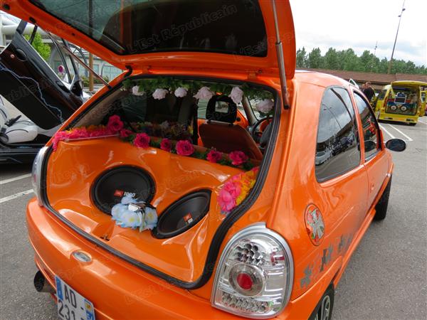

Ouais, il faut mieux ça, et sans éco d'énergie :
[:peloche:1]
