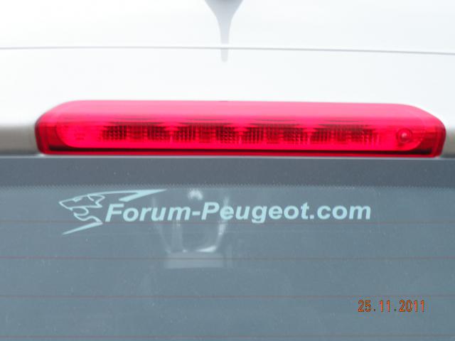

NB: j'ai horreur des auto-collants sur les voitures, le seul que j'ai c'est celui là :
;) :D
:http://www.forum-peugeot.com/static/mesimages/7513/DSCN6458.jpg
;) :D
