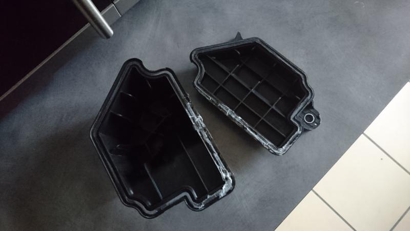

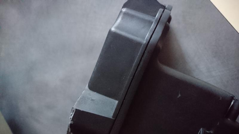

A ma grande surprise, il y a effectivement une fuite d'air que j'entend bien mais que je localise mal et pour cause ! Le réservoir de vide est fissuré a l'arrière ! (contre le bloc moteur )
http://www.forum-peugeot.com/static/mesimages/60467/DSC0093.jpg
http://www.forum-peugeot.com/static/mesimages/60467/DSC0092.jpg
J'ai fini de l'ouvrir complètement, un coup de colle bi-composant ! remontage, remplacement de tous les manchons caoutchouc a y être !
