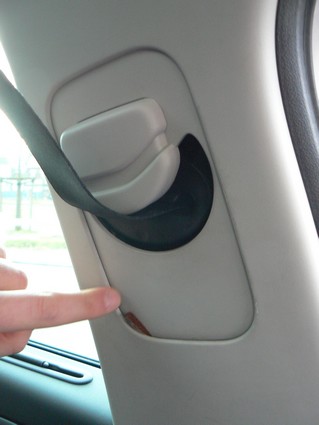

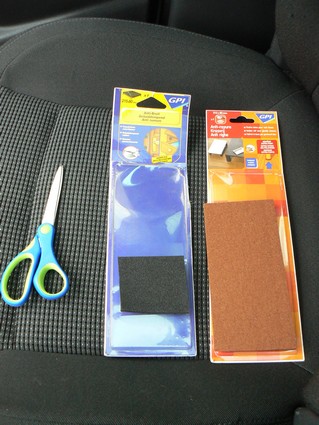

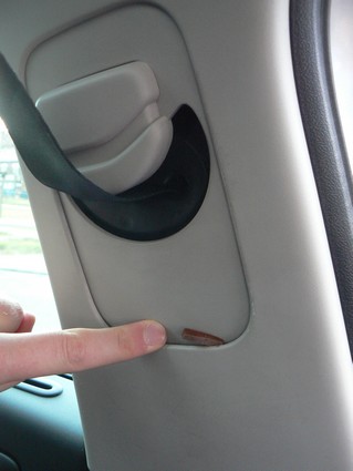

Voila la solution en images, ça devrait être plus explicite ;)
1. Le matériel nécessaire (plus simple, ça semble difficile...) : feutre ou caoutchouc adhésifs et anti-bruits + ciseaux. Ne vous embêtez pas pour la couleur du feutre, le résultat sera invisible.

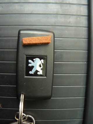

2. Découper 2 petits bouts du produit choisi à cette taille environ, ou un peu plus gros

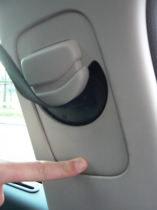

3. Appuyer sur le bas de la partie coulissante du système de réglage pour faire plier légèrement le plastique et obtenir un espace suffisant pour insérer le feutre

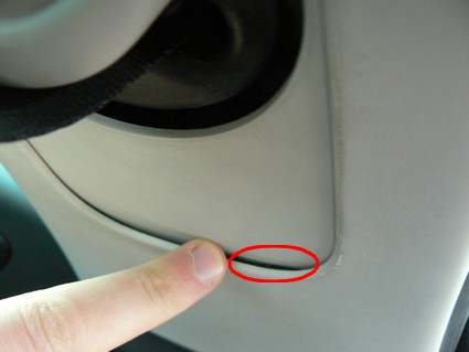

4. Placer le premier bout ici, la partie adhésif vers vous, à coller sur la face interne du cache de montant central, de manière à ce qu'il soit au bord et devienne invisible
5. Renouveler l'opération ici si besoin
6. Le résultat une fois l'opération terminée : plus de bruit et installation quasi invisible (rond rouge) :D
