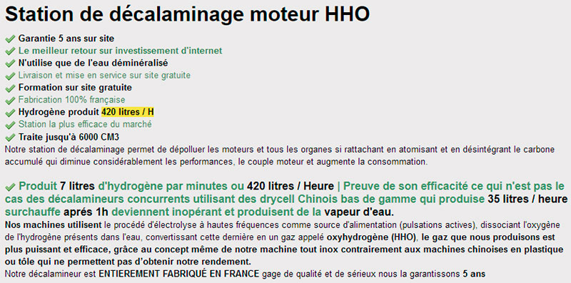

http://www.forum-peugeot.com/static/mesimages/10204/motorclean6.jpg
Le meilleur retour sur investissement d'Internet. Je ne suis pas sur que ce soit à ce point, mais il y a beaucoup d'argent à se faire très facilement et ça attire forcément beaucoup de convoitises.
http://www.forum-peugeot.com/static/mesimages/10204/motorclean7.jpg
Ultra rentable, remboursé en un ou deux mois, un décalaminage d'une heure coute environ 7 cts d'€

http://www.forum-peugeot.com/static/mesimages/10204/motorclean8.jpg
C'est bien connu, il y a hydrogène et hydrogène, il ne faudrait pas confondre celui pour décalaminer et l'autre :lol: !

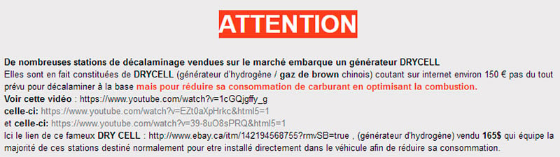

Pour enfumer en peu plus le lecteur, on parle d'HHO. En fait, c'est juste qu'on mélange l'hydrogène avec l'oxygène produit par électrolyse et qu'on injecte le tout dans l'admission.
Un exemple de dry cell chinoise tant décriée par un fabricant français. Pour 105US$ elle peut fournir jusqu'à 360 litres/H de HHO : https://www.ebay.ca/itm/HHO-GW-Dry-Cell-25-Plates/161953730581?hash=item25b531d015:g:EC8AAOSw-zxWoDsx&vxp=mtr
