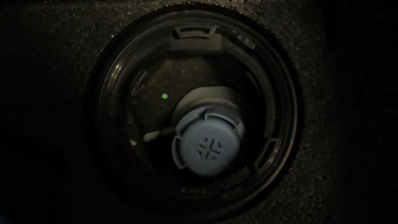

    Je viens de faire l’entretien annuel de ma 308 GT et on vient de m'indiquer que mon réservoir d'Adblue est complètement déformé rendant impossible son remplissage. C'est apparemment connu et pris sous garantie mais ça craint pour un système récent pour les voitures diesel. Avez-vous eu déjà ce type de merdaille sur votre véhicule ?[​IMG]

    Et il se sont rendu compte qu'effectivement comme toi j'avais le réservoir d'adblue de déformer du coup il me l'on aussi changé sous garantie, donc je te rassure tu n'es pas le seul..

    je l'avais signalé en son temps, réservoir d'AdBlue changé sous garantie sur ma 308 GT 180 SW à 19000 km

    Le problème de base ne serait-il pas le bouchon de reservoir ad-blue trop étanche qui mais le reservoir sous depression, le déforme, et la pompe casse car pas assez puissante?
