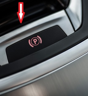

j'ai perdu une carte mémoire micro SD dans la fente du frein a main électrique de ma 308, je sais ça n'arrive qu'a moi ^^ !
Quelqu'un aurait une idée pour la récupérer ?
merci d'avance
En fait ce n'est pas le démontage de la planche de bord qui est préconisé mais plutôt l'habillage de la console centrale.
La console étant clipsée , il faut la déclipser à partir de l'arrière et la faire pivoter vers le haut .
De là vous aurez une vue sur les "dessous" et récupérer votre carte
